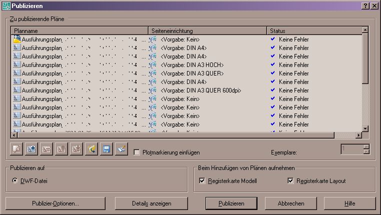

Da ich nun doch mal das Publizieren brauche (bis zu 20 Layouts in eine PDF drucken) wunder ich mich, dass mir im Dialogfeld die Option "in PDF" oder "in Seiteneinrichtung genannter Plotter" nicht zur Verfügung steht. (http://ww3.cad.de/foren/ubb/uploads/xenid2008/publizieren.jpg)
Hab noch mal nachgelesen und LT 2008 bietet doch das Publizieren in PDF.
Betrifft AutoCAD LT 2008 mit installiertem "DWG To PDF" und Adobe 8.0.
Ansich wäre mir der Adobe-Drucker lieber, wegen der Textübergabe.

ich hab da was im Hinterkopf, als hätte es dieses Knöpfchen "Publizieren nach PDF" auch in der 2009 noch nicht so richtig gegeben und noch schwummeriger den workaround mit "Layouts markieren > RMT > Ausgewählte Layouts publizieren". Und dann tauchte das Häkchen plötzlich doch auf. (Ich hoffe, das waren wirklich dieses Häkchen und nicht ein völlig anderes, testen kann ich's leider nicht, hab nur noch runter bis zur 2010) Layouts sollten dafür natürlich schon eine auf's PDF ausgerichtete Seiteneinrichtung haben.
Ich weiß, es sind viele Treffer, aber geh bitte mal die ersten 2-3 Ergebnisseiten vom google-Suchbegriff +publizieren +pdf site:cad.de durch.
HTH

Ja, es funktioniert über diesen Trick mit dem Markieren. PDF steht zwar nicht zur Wahl, aber "eingerichteter Plotter" ist verfügbar.
Die Schwierigkeiten fangen dann aber scheinbar erst an. So recht publizieren will AutoCAD dann nicht. Die einzelnen Layouts lassen sich problemlos mit dem eingerichteten Adobe-Plotter drucken. Beim publizieren geht ACAD zwar alle Layouts durch, legt aber keine PDFs an und das Plotprotokoll ist nichtssagend.
Wenn ich mir den DWF-Treiber konfiguriere und eine neue pc3 Datei erstelle, funktioniert das Publizieren auch nicht.
Also irgendwie habe ich den Verdacht, dass die Option "in Seiteneinrichtung benannter Plotter" nicht funktioniert. Das Publizieren geht also weiterhin einzig mit der Standart-DWF-Einstellung.
Der Versuch aus der DWF eine PDF zumachen war bisher am vielversprechensten. Doch bei den Druckoptionen haperts dann auch wieder.
Werd mir mal den PDF Creator ansehen, was da vielleicht aus einer DWF zu machen ist...
Einen Schritt weiter bin ich zumindest schon mal. Danke!
