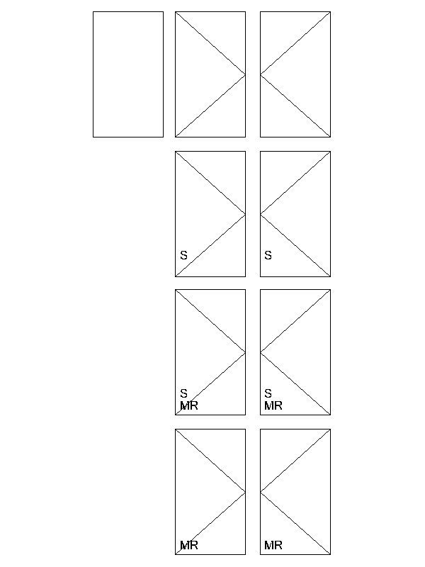

Hallo Forum,
ich wollte mir verschiedene Symbole aus einem dyn. Block erstellen. (siehe Bild)
Im Moment nutze ich nur die Funktion Sichtbarkeitssatz. Ich habe mir 9 verschiedene Symboltypen angelegt.
Das kann man machen, wenn man nicht noch mehr verschiedene Symboltypen benötigt.
Ich habe versucht mit den Abrufsätzen / Tabelle das Ganze zu steuern, aber irgendwie habe ich es nicht hinbekommen.
Ich möchte gerne über den Sichtbarkeitssatz als Erstes die Zustände
- ohnne
- DIN LS
- DIN RS
auswählen können. Dann hatte ich gehofft das Dreiecksymbol für den 1. Abrufsatz sichtbar zu machen, mit dem ich die Variabel "S" ein- und ausschalten kann.
Ein 2. Abrufsatz sollte dann die anderen Variabelen "MR" oder "ML" ... auswählbar machen.
Kann man überhaupt solch einen dyn. Block mit den heutigen AutoCad Funktionen erstellen?
Gruß Thomas

Jetzt frage ich mich nur warum du überhaupt Athena installiert hast?
Ich würde die bereits existierenden Funktionen verwenden.

Ja Athena ist ein echt super Programm.
Ich kann Ansichten von Fenstern und Türen in jeder Ansichtsbreite erstellen, aber ich möchte zusätzlich noch Attribute dem Block mitgeben, sowie bestimmte Längen abfragen. Das geht leider noch nicht mit Athena.
Ich wollte jetzt nicht zweigleisig fahren. Die Ansicht in Athena erstellen und dann den Rest in AutoCad.
Über Daten extrahieren kann man sehr gut alle Parameter von den dynamischen Blöcken auslesen.
Gruß Thomas
