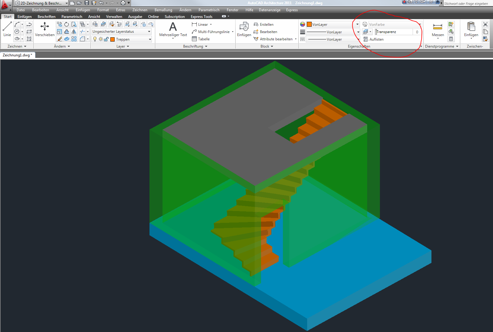

ich bin gerade an einer 3D isometrischen Darstellung, dort würde ich gern bei realistischer Anzeige einen Wand- Layer durchsichtig darstellen, damit die Teile dahinter sichtbar bleiben.
Ist das möglich (siehe auch Anhang) ? 3D mach ich jetzt nicht jeden Tag, wie war das noch konnte man AutoCAD nicht generell auf eine 3D-Arbeitsebene umstellen ?

anbei ein Bild. Du kannst über die Eigenschaften die Transparenz von Objekten steuern.

Tranzparenz gibt es erst mit ACAD2011.
Ich arbeite mit ACA. Kann man in ACAD auch Materialien zuweisen? Da könnte man Glas nehmen.
erstellt am: 19. Dez. 2010 18:30    Editieren oder löschen Sie diesen Beitrag!  <-- editieren / zitieren -->   Antwort mit Zitat in Fett Antwort mit kursivem Zitat
oder visuellen Stil einstellen:
- es gibt bereits einen visuallen Stil namens 'Röntgen' (Vorlagenzeichnungsabhängig)
- oder Du machst einen neuen visuellen Stil und stellst in diesem die Opazität ein.

Danke an Alle, ich dachte immer das ging bereits seit der 2008er Version, ich habs jetzt über die Opazität gelöst, das Feld muß aber über einen kleinen Button erst aktiviert werden.
