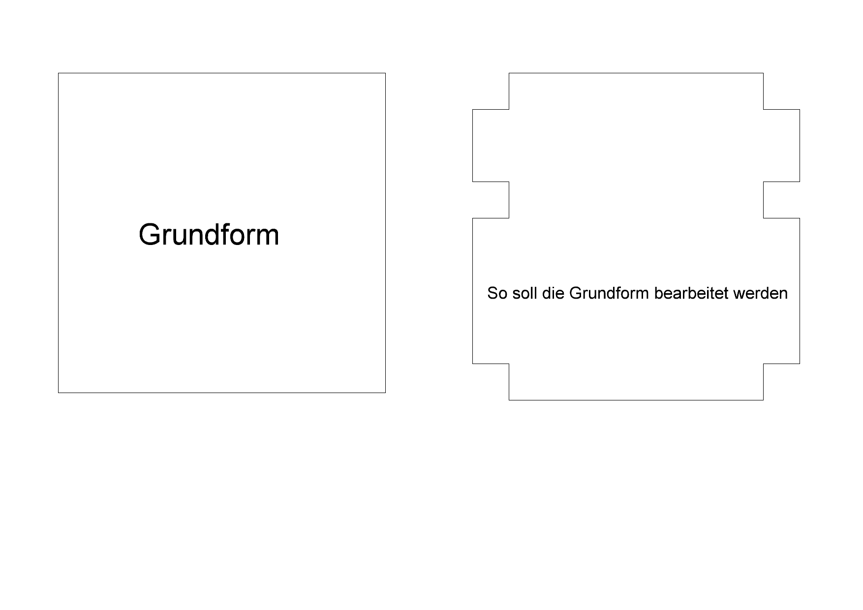

Mein Problem ist folgendes ich habe mit Rechteck (einen Spant) von sagen wir mal 150 x 150 mm gezeichnet. Wie bekomme ich jetzt (Holm) Aussparungen von sagen wir mal 6 x 6mm an die jeweiligen Ecken und mittig auf die Außenlinien des Quadrats.
Ich benötige das Autocad um Pixelgrafiken umzusetzen als Vektorgrafik (Pläne abzeichnen). Zwar kann ich den Spant auch mit dem Befehl Linie nachfahren ist aber durch die breiten Pixellinien einfach zu ungenau.
Mit reicht ansich mit welchem Befehl das geht muß es eh dann selber ausprobieren. Oder gibt es ein Tutorial was das erklärt.
Für nicht Insider es handelt sich um Flugmodellbaupläne

Erst mal Danke für deine Antwort. Ich benutze die Autocadversion 2010. Ich versuche Baupläne von
Modellflugzeugen zu digitalisieren. Dazu lade ich ein Plan als Pixelbild auf ein Layer und zeichne die Umrisse auf einem anderen Layer nach.
Die Spanten sind meisten rund oder eckig und es müssen Aussparungen eingefügt werden. Man könnte das auch mit dem Befehl Linie abzeichnen aber das wäre dann zu ungenau da die Vorlage eventuell Verzerrungen durch das einscannen hat.Da ich die Datei nachher aufbereite für eine CNC Fräse sollten die Holme nachher auch passen.Beim Zoomen auf die Pixellinie wird die ziemlich breit und man trifft nicht genau die Mitte oder Ecke.
Ich hoffe das reicht dir als Hintergrundinfo um zu wissen was ich meine
Gruß Bernd

Das ist doch recht einfach. Es gibt 2 Möglichkeiten
1. mit der palettenbutton kopieren, den button drücken anschließend eine linie anklicken nach innen verschieben, abstand eingeben und enter, das mit allen vieren machen und dann wie gewünscht einfach mit trimmen wegtrimmen.
2. oder mittels dem befehl versetz, abstand eingeben, gewünschte linie anklicken und dann in die richtung klicken in der die linie versetzt werden soll(kann nur eine parallele zu der bestehenden sein)
