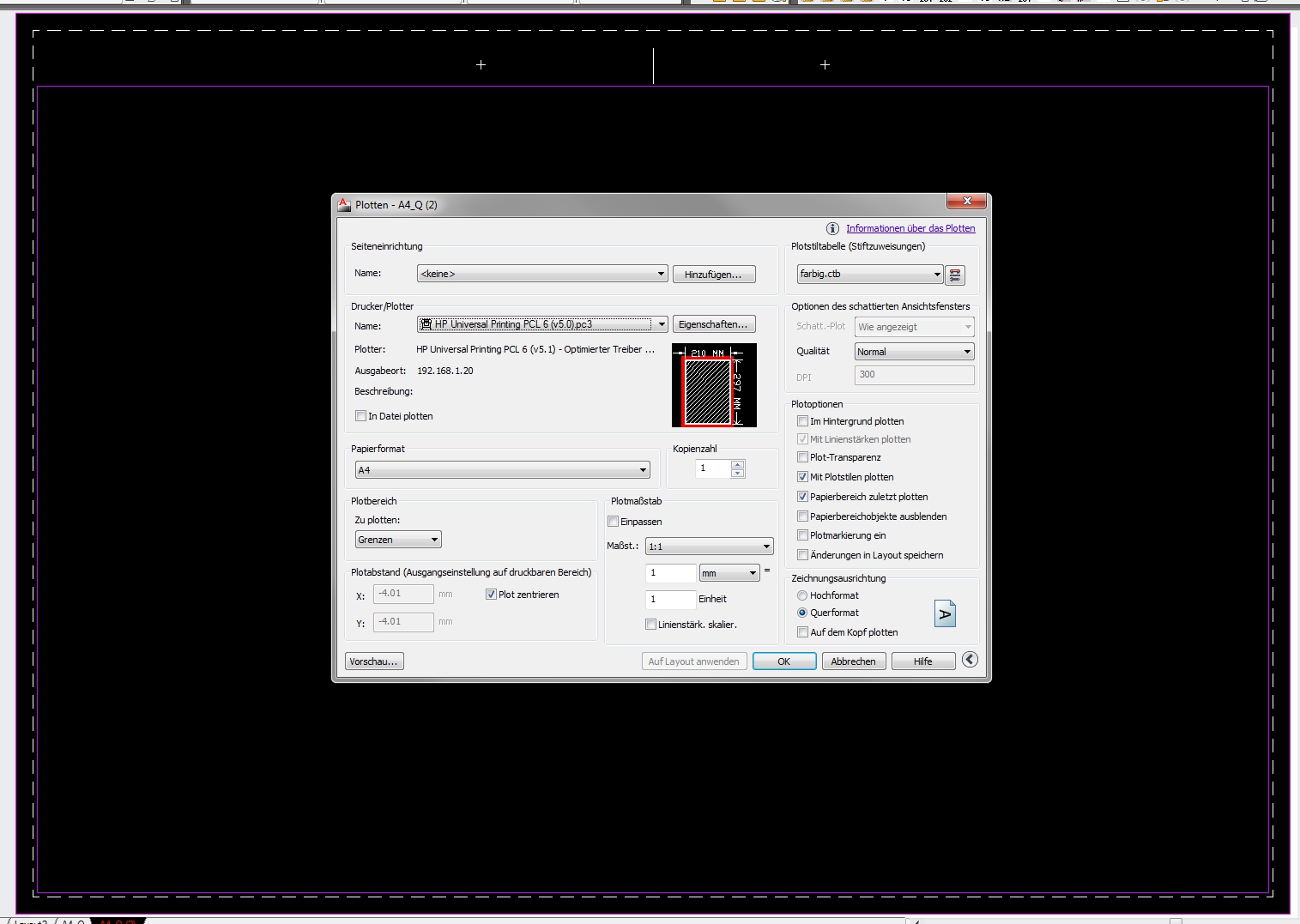

wenn ich mehrere Layouts (DIN A4) publizieren möchte und oben "Publizieren in: PDF" auswähle, macht AutoCAD immer dicke Ränder in den PDF und es fehlt der Rahmen.
Soweit ich weiß greift die ganze Publizierung auf den den DWG to PDF Drucker zu. Dort habe ich schon bei den Format A4 die Ränder auf 0 gestellt. - ohne Erfolg
Gibt es da noch einen Trick bei wie man die Ränder auf 0 bekommt?
....oder auf den Drucker der Seiteneinrichtung, die Du beim Publizieren einstellst.
Das versteh ich nicht wirklich, da würde ein PDF helfen  . Wenn ich mal annehme, dass ein Rahmen(=Rand?) nicht existiert, der aber dick ist

Hallo alfred,
hier mal ein PDF mit dem PDFtoDWG (Publizieren in PDF), eins mit dem PDFCreator und das Layout.
[Diese Nachricht wurde von xem am 23. Nov. 2010 editiert.]
erstellt am: 23. Nov. 2010 13:47    Editieren oder löschen Sie diesen Beitrag!  <-- editieren / zitieren -->   Antwort mit Zitat in Fett Antwort mit kursivem Zitat
CADde_xem_SeiteneinrichtungPUBLISH_2011.pdf
ich hätte jetzt:
- eine eigene DWGtoPDF.pc3 gemacht,
- in dieser eine neue Papiergröße definiert mit 210x297 und Rand rundherum 0
- dem Layout per Seiteneinrichtung diese PC3 und diese eigene Papiergröße zugewiesen.
Dann _PUBLISH mit der Einstellung 'In Seiteneinrichtung genannter Plotter' .... und beiliegendes PDF ist mein Ergebnis.
Gleiches sollte auch damit funktionieren, wenn Du vorher eine benannte Seiteneinrichtung definierst, in dieser obige Einstellungen festlegst und dann im Dialog von _PUBLISH dem Layout/den Layouts diese Seiteneinrichtung zuweist.
