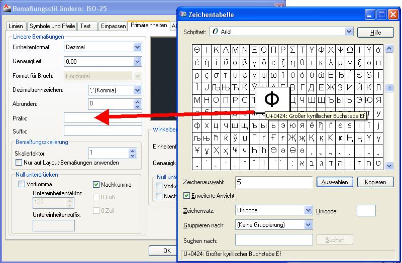

wie kann ich den Code für Symbole herausfinden, damit ich in Präfix wie im Bild eingeben kann ?

Willst Du wirklich kyrillisch oder reicht ein "%%c" für das Symbol Durchmesser?

In Deinem Fall "\U+0424".

Zeichensatz.dwg.txt
Mit der dwg im Anhang müsste das gehen, gewünschte Schriftart wählen (In Format/Textstil) und dann sieht man die Zeichen mit Code.
Oder hab ich da was falsch verstanden?

Danke Clayton
Ich muss also Slesh "\" dazu vordem Code eingeben. In der Hilfe in der Tabelle wie in Bild im Anhang, steht das nicht
Danke noch einmal für den Trick
