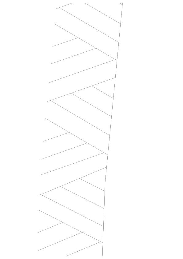

SchraffurBoeschung.pdf
Hallo wehrte CAD-Community,
sseit kurzem arbeite ich mit Civil 3d 2011, und erstellte einen Längsschnitt. Nun möchte ich gerne die erstellte Höhenlinie auch als Gelände deklarieren und mit entsprechendem Erscheinungsbild (s. pdf) versehen.
Wenn ich jetzt einen neuen Lynientyp definiere, unter vorhandenen und ladbaren habe ich leider nichts Passendes gefunden, und mein Layer damit entsprechend einrichte, müsste es doch gehen. Gegenwärtig erstelle ich eine gelaende.lin Datei mit dem neuen Linientyp. So, jetzt aber zum eigentlichen Problem.
Wie bekomme ich den im beigefügten pdf sichtbaren Typ hin.
Was Ähnliches (*ZICKZACK,Zickzack /\/\/\/\/\/\/\/\/\/\/\/\/\/\/\/\/\/\/\/\/\/\/
A,.0001,-.2,[ZIG,ltypeshp.shx,x=-.2,s=.2],-.4,[ZIG,ltypeshp.shx,r=180,x=.2,s=.2],-.2
könnte ich vielleicht umändern, aber wie?
Wer weiß Rat?

Hallo Eva,
schau einfach mal hier  http://www.cad-lib.de/_index.htm
Der Linientyp Gewachsener Boden ist doch genau das was du suchst, der ist auch schon fertig und du kannst gleich loslegen
Gruß Heidi
http://www.cad-point.de
cad4fun
Sehen Sie sich das Profil von cad4fun an!   Senden Sie eine Private Message an cad4fun  Schreiben Sie einen Gästebucheintrag für cad4fun
Beiträge: 1846
Registriert: 06.12.2004
privat ACAD 2013 und 2017 deutsch, Windows 7 64Bit
HP Elite 7500 Series MT,Intel Cote i5-3470 CPU 3,20Ghz,16GB RAM
ATI FirePro V (FireGL V) Graphics Adapter
Treiberversion: 15.201.1151.1008
erstellt am: 22. Nov. 2010 13:55    Editieren oder löschen Sie diesen Beitrag!  <-- editieren / zitieren -->   Antwort mit Zitat in Fett Antwort mit kursivem Zitat    Unities abgeben: 1 Unity (wenig hilfreich, aber dennoch)2 Unities3 Unities4 Unities5 Unities6 Unities7 Unities8 Unities9 Unities10 Unities Nur für malsehn 10 Unities + Antwort hilfreich
CAD-LIB.SHX.txt
*gewachsener Boden,///\\\///\\\
A,0.16,[GEWABO,cad-lib.shx,S=0.02],0.16
Das schreibst in Deine ...LIN-Datei und die  CAD-LIB.shx stellst in einen Supportpfad
