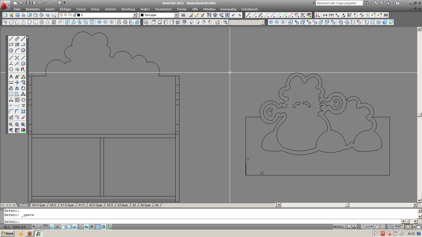

Ich habe hier mal ein BIld angehängt das zeigt wie die Schraffur aussehn soll...
Jetzt möchte ich das gerne da in die Platte gefräst haben...das wenn ich das Bild mit Cinema4 rendere auch ersichtlich ist das hier gefräst wurde.
Jetzt sollte ja irgendwie möglich sein da aus der PolyLinie was zu machen damit ich ne differenz bilden kann in der Platte und ich das schön sehe...
Gibt es da tricks oder so etwas?
Denn ein kreis extrusion am pfad damit ich ein Körper habe für die Differenz geht nicht.
Weis wer Rat?

Du kannst doch deine PL um die halbe Fräsbreite versetzen und dann einen Körper daraus erstellen. Meinst du das?

wär das möglich?
wichtig ist mir vorallem das es kein eckiger körper ist sondern eher wie eine röhre, damit die gravur auch was aussieht und nicht so abgehackt.

Eine Spline oder eine Polylinie läßt sich als Sweepingpfad für einen Kreis verwenden, der daraus entstandene Volumenkörper wird von der Platte abgezogen, fertig ist die Fräsnut.
Was daran geht nicht? >> "Denn ein kreis extrusion am pfad damit ich ein Körper habe für die Differenz geht nicht."
Es dürfen sich bei den Pfaden keine mit sich selbst schneidenden Konturen ergeben.
In Deinem Fall (z.B. Füße) würde ich wohl mit Regionen arbeiten, die extrudieren und dann von der Platte abziehen, so das denn der Realität entsprechen sollte.
Es soll aber, wenn ich Dich anfangs richtig verstanden habe, am Ende ums Rendern in Cinama gehen. Frage daher: geht das, was Du vorhast, nicht auch mit Texturen (in ACAD "Relief")?
genau das war mein problem.
mit relief im acad hatte ich noch nichts zu tun...
erstellt am: 16. Nov. 2010 20:10    Editieren oder löschen Sie diesen Beitrag!  <-- editieren / zitieren -->   Antwort mit Zitat in Fett Antwort mit kursivem Zitat
Wenn Du mit Cinema4D renderst, dann brauchst Du auch im AutoCAD nichts damit tun, denn die Materialzuordnungen und Mappings (in diesem Fall Bump-Map) wirst Du wohl erst in Cinema4D machen.
Wenn Du es mit Bump-Mapping machst, ersparst Du Dir gleich auch viele, viele Flächen.

Meinst du ich kann die Gravur komplett im Cinema machen mit Bump Mapping?
Ich habe in der Cinema hilfe nichts darüber gefunden...
Wie funktioniert das?
erstellt am: 16. Nov. 2010 20:35    Editieren oder löschen Sie diesen Beitrag!  <-- editieren / zitieren -->   Antwort mit Zitat in Fett Antwort mit kursivem Zitat
Meinst Du, ich hätte es sonst geschrieben
Und als Deine persönliche Suchmaschine:  >>>bitte schön  <<<
Nach 'Displacement' kannst Du auch noch suchen, das geht (auch) in C4D und könnte in diesem Fall helfen.

Nehm ich als Textur da einfach ein Bild mit der skizze oder wie läuft das aab die hilfe ist da ziemlich verwirrend...
erstellt am: 16. Nov. 2010 21:00    Editieren oder löschen Sie diesen Beitrag!  <-- editieren / zitieren -->   Antwort mit Zitat in Fett Antwort mit kursivem Zitat
Ja.
