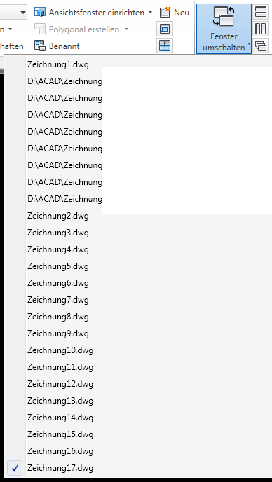

Hallo Forum,
ist es möglich, im Menüpunkt Fenster mehr als 9 Dateien anzeigen zu lassen?
Wenn ich eine 10. Zeichnung öffne, erscheint als 10. Zeile "weitere Fenster", über die sich die Pläne wählen lasse. Allerdings wird dabei die Liste immer durcheinander gebracht, es steht immer eine andere an letzter Stelle.
Ich fände es übersichtlicher, gleich alle Dateien aufgelistet zu bekommen.

Die Lösung dafür wäre update auf eine Version mit Ribbons, dort werden die Dateien so angezeigt, wie von Dir erwünscht. ->>
Die alte menubar dagegen verhält sich auch in der 2011 noch so, wie von Dir beschrieben.

Da hänge ich mich mal mit einer Frage an, im Windows kann ich ja mit "ALT+Tab" durch die geöffneten Fenster schalten, gibt es so eine Tastenkombination auch für AutoCAD (2008)?
Ich finde nix in der Hilfe...
Harald
erstellt am: 23. Nov. 2010 18:30    Editieren oder löschen Sie diesen Beitrag!  <-- editieren / zitieren -->   Antwort mit Zitat in Fett Antwort mit kursivem Zitat
<STRG>-<TAB>
