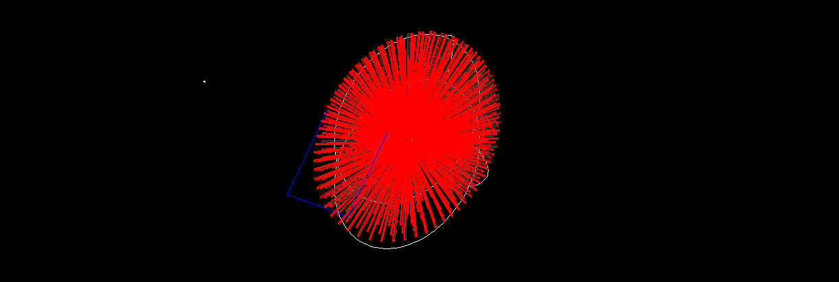

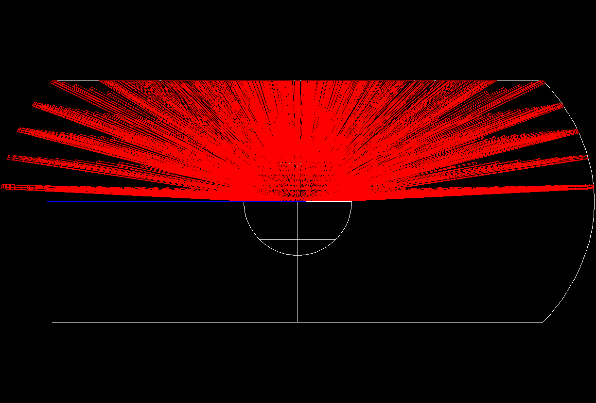

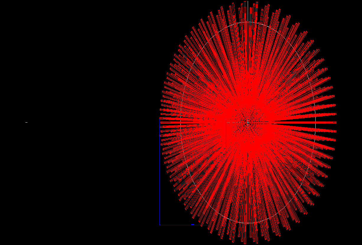

hallo leute ich habe einen tisch der in der art wie ein igel aussieht
ein moderator aus dem forum hat mir schon beim zeichnen geholfen
aber
ich verzweifle daran ich schmeiß sonst die ganze arbeit hin und würe am liebsten alles vergessen
-eine perfekte zeichnug von dem was ich haben will und kann damit nichts anfangen!
der tisch besteht aus einer kugel und darin stecken sozusagen in alle himmelsrichtungen "stangen"

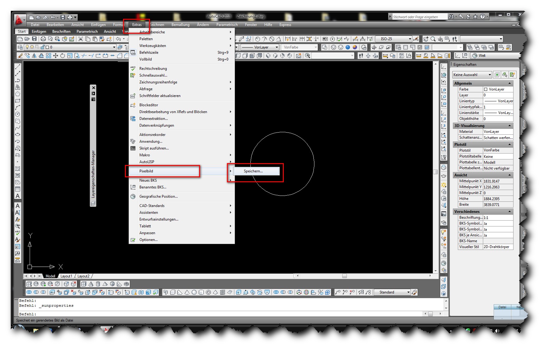

ich weiß leider nicht wie man ein foto von einer cad zeichnung macht aber :
problem:
ich kann diese 3d stangen nicht bem ich weiß nicht wie das geht
kann mir dabei jemand helfen?
mfg Steffen

Hi Steffen,
ein Foto von der Zeichnung machst du => siehe Anhang

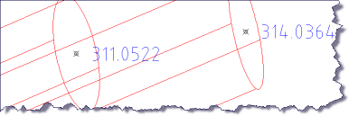

die linien sind ja schief!! wie soll ich da bemwinkel oder bemlinear anwenden ??
erstellt am: 18. Okt. 2010 19:44    Editieren oder löschen Sie diesen Beitrag!  <-- editieren / zitieren -->   Antwort mit Zitat in Fett Antwort mit kursivem Zitat
CADde_steffensworld1986_TischStabLaenge_AN01.zip
anbei eine Zeichnung mit einem Block, den Block kopierst Du aus meiner Zeichnung in Deine Zeichnung.
Dann kopierst Du den Block zu dem Ende jedes Stabes (Objektfang 'Mitte zwischen 2 Punkten' und 'Endpunkt' und 'Mittelpunkt', damit bist Du genau in der Mitte der äusseren Kontur).
Nach jedem Regenerieren wird das Schriftfeld upgedatet und zeigt Dir, umgerechnet von der Position der Blockeinfügung die Länge des Stabes an.
Voraussetzung ist, dass die Mitte der inneren Kugel auf 0,0,0 liegt (war sie zumindest).
