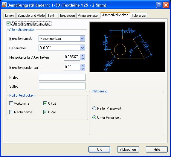

Guten Abend,
ich habe noch ein Problem zum Feierabend.
Wir haben einen Auftrag, wo wir Zeichnungen zusätzlich mit amerikanischen Maßen abgeben müssen, also wir modellieren in metrisch und geben die Zeichnungen auch 1 mal in metrisch ab, aber zusätzlich brauchen wir es noch in imperial.
Können wir im Nachhinein den Bemaßungsstil von metrisch in imperial ändern, sodaß das CAD alle Maße umrechnet?
Wenn mein Vorgehen falsch ist, nur keine Kritik scheuen, natürlich wie es immer ist, ich brauche eine Lösung dringend :-(
Gruss Alex

Das Ergebnis wäre aber nur ein korrekter "Plot" gell ?
Du kannst in den BemStilen einen Faktor eingeben - so wird
jede gemessene Strecke durch 25.4 geteilt ( also mal 0.039370078740157)
Damit müßte das angezeigte Maß stimmen.

Hi Cadffm, danke für die fixe Antwort.
im Prinzip ist das richtig, aber das steht nur der Wert, wenn man einen bekloppten hat, der
baut das in mm anstatt in Zoll ;-)
Wie bekomme ich hinter die Maßzahl noch die Einheitenangabe?
Wir haben es jetzt auch mal im BemStil umgestellt, aber das Ergebnis stimmt nicht.
Er macht bei 1000mm = 3'-3" (3 Zoll, 3 Inch) richtig wäre aber 30'-39,37", wir haben bei Vorgaben
Maschinenbau.
Wenn dieser Wert korrekt wäre hätten wir auch kein Problem mit den Einheiten :-(
Ist das so weltfremd, dass man im Nachhinein noch in imperial die Maße braucht?
Gruß Alex

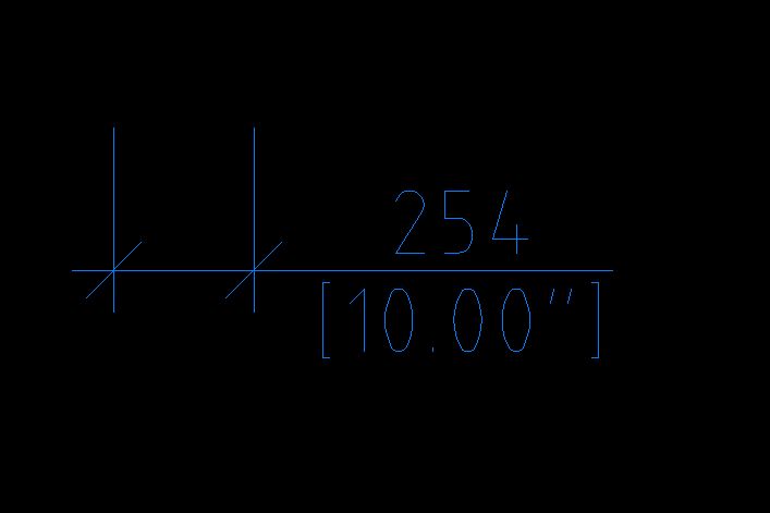

Passe deinen Bemaßungsstil entsprechend an, dann kannst du die imperialen Maße auch zusätzlich zu den metrischen anzeigen lassen und es gibt keine Verwechslungsprobleme mehr.
Einstellungen siehe Bild im Anhang. Der Wert, den ich bei Multiplikationsfaktor eingegeben habe, ist der Dezimalwert von 1/25.4, den möglichst genau eingeben.

Original erstellt von facebraker:
Maschinenbau.
Gruß Alex
Nochwas, wie kommste eigentlich auf die 30 Fuß? und 39 Inch sind ja auch nochmal über 3 Fuß ... (Zoll und Inch ist übrigens dasselbe)
25,4mm = 1" (Zoll, Inch)
12" = 1' (Fuß)
Folglich sind 1000mm = 39,37" = 3'-3 6/16"
