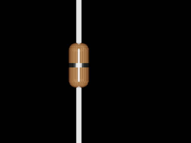

Es geht um folgende Situation:
Ich möchte einen Zylinder zeichnen, der eine äußere Hülle aus transparenten Epoxitharz besitzt. Hierzu habe ich zwei 3d-Körper modelliert(Hülle und Zylinder) und die Körper dann von einander abgezogen. Somit umgibt nun die Hülle den Zylinder und die Flächen beider Körper liegen genau aufeinander. Der Hülle habe ich ein transparentes Material zugewiesen, dem Zylinder ein normales.
Da Problem ist nun, dass ich kein vernünftiges Rendering hin bekomme. Wie auf dem beigefügten Photo zu sehen, treten hässliche Streifen auf.
Kann mir dabei jemand mit einem Lösungsvorschlag aushelfen?
Danke und viele Grüße
Fred
ich denke, hier könnte Dein Problem liegen. Auch wenn das Teil in Wirklichkeit so ist, wie Du es modelliert hast, für's Rendern muß man meist tricksen -> mach Dir ein Rendermodell, dessen Flächen eben nicht genau aufeinander liegen, und ein echtes.
Ich hoffe, ich konnte ein wenig weiterhelfen, nachdem sich sonst noch keiner zu Wort gemeldet hat. Aber die Renderprofis schauen bestimmt auch nochmal vorbei
Wenn's alles nix ist, stell mal Dein Modell (nur der Zylinder mit Hülle reicht) als gezippte dwg hier zur Verfügung (über ETRANSMIT, damit's Material mitkommt)
