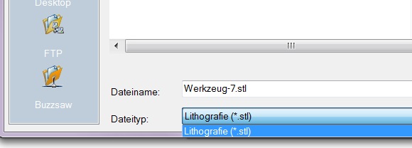

mein 3D Modell möchte ich an einen 3D-Druckdienst verschicken. Da das Modell auch in Farbe ist, möchte ich es auch in Farbe haben.
Der Driuckdienst sagt dann soll ich eine "VRWL" Datei schicken. Leider sehe ich nur eine Ausgabemöglichkeit als "STL" Datei? Übersehe ich hier etwas? Die Hilfe bietet auch keinen Hinweis.
Kann AutoCAD in der Version 2011 nur "STL"? Wie kann ich "VRWL" erstellen?

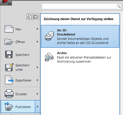

.. ist jetzt nicht die Antwort die Du erwartest aber wie wärs damit:
Publizieren > 3D Druckdienst ??
Aber vielleicht hilft ja das hier ? :

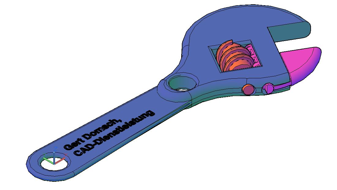

Nein, Nein, Ihr liegt da falsch, ich habe ein Werkzeug konstruiert (Vomenkörper). Dieses will ich als Gebrauchsmuster herstellen lassen "So richtig zum in die Hand nehmen und zeigen".
Ich konstruiere etwas am PC und lasse es "anfertigen" (drucken) und habe dann etwas zum Anfassen und in die Hosentasche stecken.
Im Format STL leider nur beige-weiß in dem anderen Format (VRWL) auch farbig (nach Konstruktion blau-rot-magenta-schwarz)

AutoCAD gibt leider nur im Format "STL" aus (ein farbig, beige-weiß). Angeblich kann ich im Format "VRWL" auch die Farbe der Volumenkörper weitergeben.
Ist dieses Format in AutoCAD 2011 überhapt möglich?

für so ein Modell muss man sich ein Angebot machen lassen. Der Preis richtet sich selbstverständlich nach Fläche und Volumen. In das Gerät passen Modelle von max. 38x25x20cm. Ist das Modell größer muss es zusammengestetzt werden.
Mein Schraubenschlüssel ist ca. 25x15x1,5cm, besteht aus 3 Teilen hat ein Volumen von insgesamt 115cm³ und wird ca. 125€ kosten.
