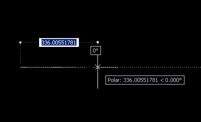

Mal ne Frage, gibt es irgend ne Möglichkeit, z.B. beim Zeichnen einer Linie, den Wert innerhalb der Eingabe zu berechnen?
Ich will das hier mal näher erläutern:
Ich möchte eine Linie mit z.B. 400mm Zeichnen, allerdings sollen die 400mm aus einer eingegebenen Rechenoperation kommen, z.B. 2x200 oder 4x50.
Eine ähnliche Funktion gibt es meines Wissens nach in Inventor oder Solid Works. Hier können Formeln auch bei der Eingabe eines Wertes verwendet werden.

(+ 500 300)
oder mal KAL aufrufen bzw. 'kal  cal 'cal ..mit ' ist transparenter Aufruf , d.h innerhalb eines Befehls

Ich hab mal ne Graphik angehängt, vielleicht wirds dann verständlicher...
In der dort sichtbaren "Bemaßungseingabe" würde ich gerne die Formel verwenden!

Wenn es nur um eine Längenangabe geht dann kann man das genau so machen
wie CADmium "kurz" beschrieben hat.
zum testen:
Befehl Linie
einfach wahllos den Startpunkt setzen, dann mit der Maus die Richtung vorgeben
und in die Tastatur klopfen: (* 200 3)<Enter>

Alles klar!
hab mal wieder mit meinen unqualifizierten fingern ein Leerzeichen ausgelassen.
Besten Dank nochmal an euch beide!
