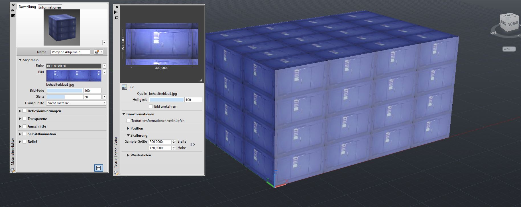

danke für die Antwort.
Ist eine allgemeine Frage, da ich sehr viel mit autocad rendere (Gebäude etc.) und diese Funktion immer sehr praktisch war Texturen schnell auf Objekte anzupassen. Ich erstelle auch sehr oft eigene Texturen aus Fotoausschnitten und mit dem Tool (s. Anhang) war die Anpassung einfach super.
In 2011 finde ich diese Funktion leider nicht mehr. Ich will nicht glauben, dass Autodesk das nicht mehr eingebaut hat.

Hey,
gegen den Befehl habe ich nichts. Ich meine nur die Handhabung in 2010 war einfacher und schneller. Oder ich habe in 2011 noch nicht den richtigen Blick.
Wir macht ihr das Bild im Anhang.
Palette mit Behälterstapel, 3D Element für Behälter ist ein Quader mit einer entsprechend gemapten Textur. war in 2010 einfach:
an Gizmo anpassen, u auf Feld und 4 sowie v auf Feld und 6 stellen: FERTIG!
Geht das in 2011 auch so schnell? Bitte zeigen, würde mich freuen!
Kennt jemand ein gutes Tutorial rund um Material und REnderen in 2011?
ACAD-Hilfe ist da nicht sehr tiefgehend.

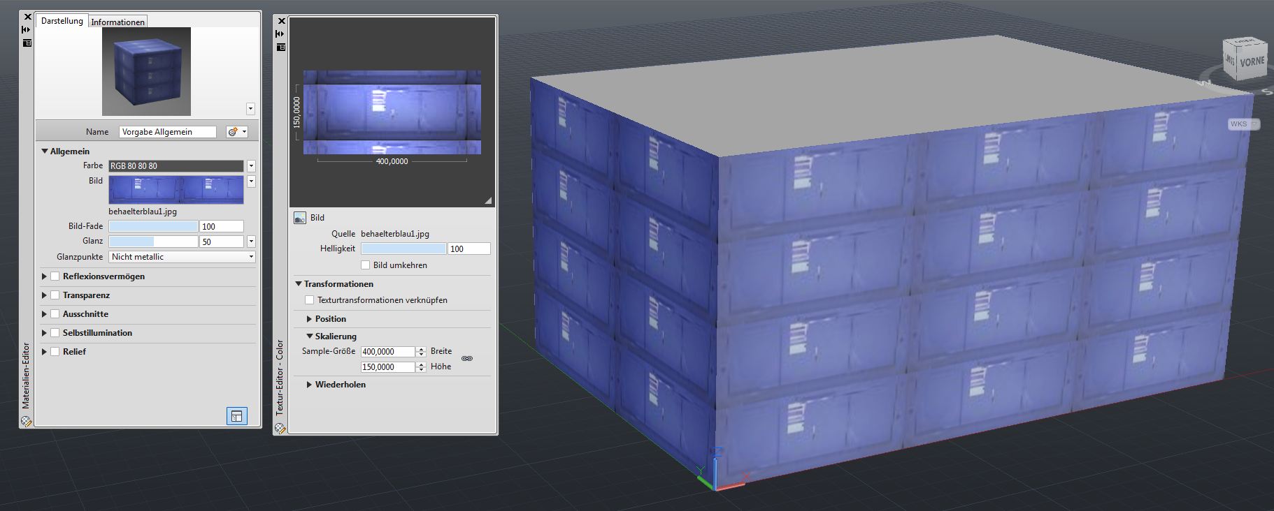

Ich war jetzt nicht sicher wie groß deine Palette ist.
Meinst du das hier. Mit diesen einstellungen waren keine nachbearbeitungen nötig.

Meine Glaskugel hat mir etwas geflüstert.
Volumenkörper ist 800 x 1200 x 600 mm
Sample Größe ist 400 x 150
Passt ohne Nachbearbeiten, hab nur der Oberen Fläche global zugewiesen.
Mfg StokeX

supi!
jetzt ist der Groschen gefallen. Das ist ja noch besser als in 2010!
Vielen Dank für "auf's Pferd setzen"
