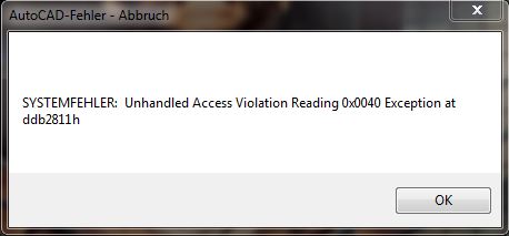

Hallo zusammen
Ich bin gerade beim umziehen auf einen Anderen Rechner. Einige DWG´s lassen sich nicht speichern. das heißt wenn ich speichern will stürzt AutoCAD 2011 ab. Bei den meisten gibt es keine Probleme.
woran könnte das liegen?
Mfg StokeX

Verweisen die fehlerhaften DWGs auf nicht mehr vorhandene Verzeichnisse/XRefs?
nein ich denke nicht sonst würde die Fehlermeldung beim Öffnen kommen (korrigiert mich wenn das falsch ist)
in der Zeichnung gibt es materialien mit eigenen Bildern.
Hast Du die fehlerhaften DWGs vor dem speichern geprüft und/oder bereinigt?
nein hab ich nicht sollte ich das tun? Bereinigen bringt keine Besserung. Wie kann ich prüfen?
Hast Du die fehlerhaften DWGs mal mir "wiederherstellen" geöffnet?
habe die Datei wiederhergestellt. Lässt sich trotzdem nicht speichern. Der Wiederherstellungsdialog meldet: "Keine Fehler gefunden"
Wurden die fehlerhaften DWGs in einem Vertikalprodukt bearbeitet?
was bedeutet das?
Ist ein entsprechender ObjectEnabler installiert?
so weit ich weiß nicht
Als Abschluß noch die Fehlermeldung als Shot
Mfg StokeX

Hallo Zusammen
noch ein paar Fakten:
-bereinigen: _purge und prüfen: _audit bringt keine Besserung
-die Datei wurde von keinen Vertikalprodukten bearbeitet. Von mir erstellt!
-Das mit dem entleeren und Hochladen ist ein Problem weil wenn ich die Datei Entleert hab ich sie nicht Speichern kann.
das gibt mir selbst einen Denkanstoß. Wenn ich die gesamte Geometrie in eine neue Zeichnung zieh dann ist das Problem gelöst. Vieleicht liegt es an meiner alten Zeichnungsvorlage?

kannst Du einen Unterschied ausmachen, da Du schreibst 'einige Zeichnungen lassen sich nicht speichern', wie sich die 'einigen' von den 'nicht einigen' unterscheiden.
Jetzt kommt’s. Ich habe jetzt ca. 20 Dateien ausprobiert und alle lassen sich ordnungsgemäß Abspeichern
Nur die Eine nicht, an der Ich meine Render-Übungen vollzogen hab.
Habt ihr schon mal was vom Virenbefall gehört bei DWG’s?
Das Problem ist jetzt nicht weiter Tragisch da ich die Geometrie in einer Neuen Zeichnung Gespeichert hab und keine weitere mit so einem Fehler finden kann.

Hallo Zusammen
Ich hab das Problem gefunden!!!!!!
Der AutoCAD Leistungstreiber verursacht diese Probleme!
Vielen dank für eure Bemühungen
Mfg StokeX
Nachtrag: Sorry ich habe den nVidea Performance Treiber gemeint! Bezeichnung: "nvgl10.hdi"
danke CADchup für den Hinweis.
Mfg StokeX
