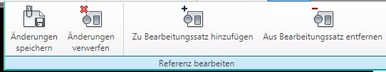

Hallo Zusammen,
wie bekomme ich wenn ich in ACADM2010 Ribbon ausgeschaltet und Mechanical klassich eingeschaltet habe
einen Blockeditor bei dem ich auch Objekte zum block hinzufügen kann.
So wie aus dem Screenshot der Ribbons
Ich meine Normale Blöcke keine dynamischen Blöcke.
Ich kann den geöffneten Block nur über die rechte Maustaste speichern oder verwerfen.
Ich brauche aber auch die funktionen zum hinzufügen + oder entfernen - von Objekten aus dem Block.
Danke und Gruß Wolfgang

wenn Du schon auf alt machst (keine Ribbons) , dann musst Du halt auch alte Werkzeugkästen ein-/dazuschalten. Wenn ich Dich recht verstehe, dann suchst Du den Werkzeugkasten namens 'Referenz bearbeiten', da findest Du gesuchtes.
Also rechte Maustaste auf einem Deiner AutoCAD-Werkzeugkastensymbole ==> und in der Liste 'Referenz bearbeiten' anhaken.
HTH, - alfred -

Danke Alfred,
den Haken Refbearb habe ich in der 32 Bit Version nicht gefunden
den gibt es bei mir nicht.
In der 64 Bit Version ist er da bzw. hat sich sebst gewählt wenn
man den Block öffnet.
Ich schau nochmal ob ich bei 32Bit noch ein SP brauche.

dann arbeitest Du mit unterschiedlichen CUI-Dateien. Denn im Standard-AutoCAD wird kein Unterschied gemacht zw. 32bit und 64bit (wohlgemerkt, bei der CUI-Datei).
Du kannst ja mal die CUI von der 64bit-Version nehmen und mit der 32bit-Version laden.
