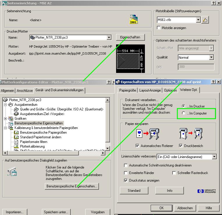

Hab ein PDF als Ole eingebettet. Beim plotten wird jedoch nur der erste Zentimeter ausgedruckt und dann nur mehr das "Nicht-OLE"-Zeug. OLE-Anwendung verwenden in den Optionen hab ich aktiviert, bringt aber nix.
Wer weiß rat?

Funktioniert es denn, wenn du den Plotauftrag im Computer verarbeiten lässt? -->

Kann das nicht umstellen. Leider. Hab jetzt die pdf in eine jpg umgewandelt und jetzt funktionierts
