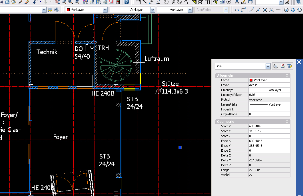

habe Paar verständnisfragen,
ich zeichne meine Zeichnungen immer in 1:100 und beim Plotten wird entsprechend skalliert.
1. Wenn ich ein Mauerwerk 1:100 zeichne und diese schraffiere, welchen Schraffurabstand (Skalierung) wählt ihr? Jedesmal wenn ich AutoCAD öffne, ist bei der Skalierung im Schraffur (ANSI31) 1 eingestellt, ich wähle da immer 0.02 ist das richtig und kann man das dort nicht speichern?
2. Die gestrichelten Linien und Achsenlinien (Strichpunkt) welche Skallierung welche Länge haben die bei 1:100?

Original erstellt von MarsMensch:
Grundsätzlich sollte man in AutoCAD immer in 1 : 1 zeichnen.
Alle anderen Einstellungen den Maßstab betreffend erfolgen dann in den Layout-Ansichtsfenstern oder z.B. im Plotdialog.

so mache ich es:
Zu 1.
Wenn eine Schraffur kein besonderes Muster haben soll, nehme ich kein vorgegebenes Muster, sondern "Benutzerdefiniert".
Die Schraffur hat dann den Linienabstand den ich eingebe und ich muss  mich nicht um die Scalierung kümmern.
Zu 2.
In der Norm sind die Linienabstände und lücken bei den verschiedenen Linientypen geregelt.
Es ist aber so, dass sich kein Zeichenprogramm daran hält.
Deshalb habe ich mir die Dateien ACAD.LIN und ACADISO.LIN so angepasst, dass die Abstände der Norm entsprechen. Wenn dann ein Linienstück z.B 10 mm lang ist, habe ich es auch mit der Scalierung einfacher.
Hier: http://www.lehrer.uni-karlsruhe.de/~za685/cad/cadtools_2.htm
ist bei Tool 17 beschrieben, was ich wie gemacht habe.
Die Datei ACAD.LIN habe ich vor Jahren für ACAD 2.6 gemacht, später kam ACADISO.LIN dazu, bei jeder neuen ACAD-Version die ich installiere, ersetzte ich diese beiden Dateien, habe immer normgerechte Linientypen und nur die die ich benötige.
Noch ein Hinweis, ich zeichne nur 1:1 und scaliere beim Plotten.

danke für den Link. Ich habe eine Zeichnung als jpg verlinkt. Die Achsenlinien haben Linientypfaktor von 0.05 die wirken etwas zu lang und die sind falsch oder?I und die Schraffurabstände (gezeichnet in 1:100) wirken zu eng. In Din 1356 habe ich Schraffurabstände und Achsenlinienabstände nicht gefunden wo stehen diese Normen? Auf der verlinkten Seite Punkt 17 sind paar voreinstellungen erklärt. Sind die nach Norm?

zu Deiner Frage: "Sind die nach Norm?"
Es ist nicht einfach Angaben über die richtigen Abstände zu finden, selbst in Tabellenbüchern sind sie nicht zu finden.
In diesem Forum habe ich auch schon nachgefragt, aber in den empfohlenen Zeichnenbüchern habe ich nichts gefunden.
Ich habe mehrere Bücher gekauft, bis ich gefunden habe, was ich gesucht habe.

Kleine Anmerkung: Wenn du so erpicht darauf bist, alles nach Norm darzustellen, dann nimm dir mal deine Texte vor. Weder TXT noch Arial entsprechen der Normschrift (isocp).

Gar nicht  ich hatte mich aufs Bild von MarsMensch bezogen, weil mir da sofort die verschiedenen Schriftfonts aufgefallen waren.

erstellt am: 02. Jun. 2010 09:55    Editieren oder löschen Sie diesen Beitrag!  <-- editieren / zitieren -->   Antwort mit Zitat in Fett Antwort mit kursivem Zitat    Unities abgeben: 1 Unity (wenig hilfreich, aber dennoch)2 Unities3 Unities4 Unities5 Unities6 Unities7 Unities8 Unities9 Unities10 Unities
@Musicus
bei 1:100 soll ja die Texthöhe 3,5 mm sein, was wäre denn richtig? AutoCAD hat bei mir diese Voreinstellung
siehe Bild, was muss ich da einstellen?
@Musicus
Ich meinte eigentlich die Schriftart, nicht die Schriftgröße.
Ob der Text 3,5mm, 2,5mm, 5mm usw groß sein soll, hängt auch ab, was es für Text ist. Positionsnummern sollen z.B. größer als normaler Text sein.
Wenn man jetzt mal von normalem Beschriftungstext ausgeht (3,5mm), dann hängt die Schrifthöhe in der Zeichnung davon ab, in welchem Maßstab man zeichnet und druckt.
Wenn ich 1:1 (in Millimeter) zeichne und 1:100 drucken will, muss der Text 350 Zeichnungseinheiten groß sein. Wenn der Ausdruck 1:50 sein soll, soll der Text auf dem Papier ja auch 3,5mm hoch sein, daher im Modellbereich Schrifthöhe 175 Zeichnungseinheiten.
Aber wie gesagt, das hängt alles von Zeichnungs- und Druckmaßstab ab.

erstellt am: 02. Jun. 2010 11:20    Editieren oder löschen Sie diesen Beitrag!  <-- editieren / zitieren -->   Antwort mit Zitat in Fett Antwort mit kursivem Zitat    Unities abgeben: 1 Unity (wenig hilfreich, aber dennoch)2 Unities3 Unities4 Unities5 Unities6 Unities7 Unities8 Unities9 Unities10 Unities
@Theodor
Dieses Buch Technische Kommunikation hatte ich auch bestellt aber noch nicht reingeguckt gehabt. Das Buch habe ich jetzt vor mir. Auf Seite 20 steht in der Tabelle für Liniengruppe 0,5
Strichlinie - - - dicke 0,25 Abstände 0,8 Länge 3
Strichpunktlinie - . - . - länge 6 Punkt 0,13 und der Abstand Punkt => Lang 0,8
Ich möchte dass meine roten Achsen, siehe Bild oben, immer nach diesem Norm gezeichnet werden
Ich habe nun nach deiner Anleitung eigene Linientyp hinzugefügt
*STRICHPUNKA,Achse __ . __ . __ . __ . __ . __ . __ . __
A, 6, -0.8, 0.13, -0.8
Ist die Achse nun richtigt?
