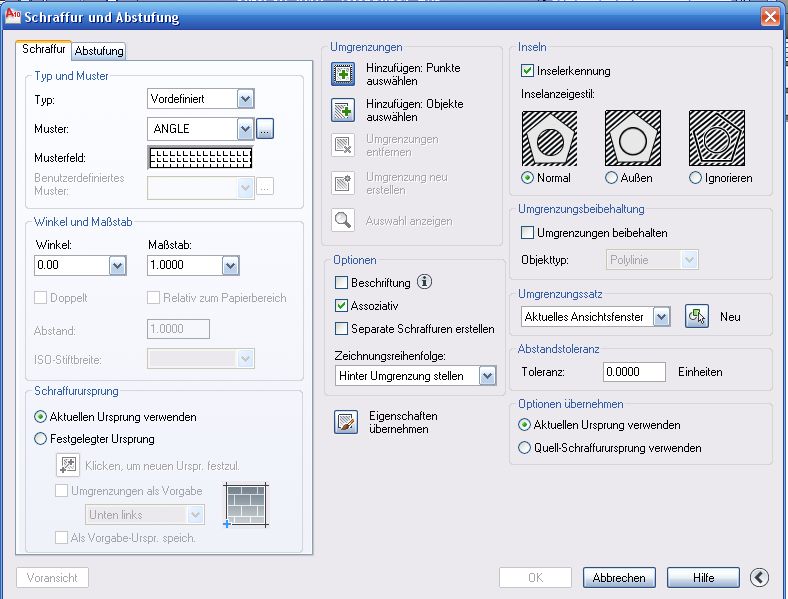

Hallo Leute ich dreh bald durch.
Ich vögle jetzt schon 1h nur an einer Sache rumm.
Das Problem ist, dass die Schraffur den Text überschreibt.
Hab schon probiert mit einnahmen und dann schraffieren aber sobald ich den Rahmen wieder weg mache läuft die Schraffur wieder darüber.
Hat jemand einen Tip?

wie schraffierst Du denn? Es wäre in diesem Fall besonders hilfreich, ein paar mehr Informationen zu geben.
a) schraffierst Du über Punkt zeigen oder wählst Du die Objekte?
b) wie ist Deine Inselbehandlung in der Schraffur eingestellt?
Wenn Du einen Teil der Schraffurgrenzen löscht (und die Schraffur assoziativ ist), dann wird sich die Schraffur ihre nächste Möglichkeit suchen. Aber genauso, wie der Rahmen eine Schraffurgrenze darstellt, tut dies i.d.R. auch der Text.
Was passiert denn, wenn Du in einer neuen Zeichnung diese Konstellation mal nachstellst. Passiert es dort genauso, speichere die Zeichnung, mach ein ZIP draus und lade diese hier hoch. Parallel dazu gibst Du (bis auf den letzten I-Punkt  ) an, was Du der Reihe nach an Funktionen startest und im Schraffurdialog einstellst (eingestellt hast).

Hallo CAT Neuling (= keine CAD Schulung gehabt?)
SCHRAFFUR behandelt Textobjekte innerhalb von Umgrenzungen standardmäßig wie Inselobjekte (außer deaktiviert in den erweiterten Schraffuroptionen), d. h. sie sollten automatisch freigestellt werden.
Wenn das nicht geschieht, kann man die Texte entweder erst nachträglich einzeichnen (denn die Anzeigereihenfolge ist üblicherweise Zeichenreihenfolge), oder du passt die Anzeigereihenfolge nachträglich an, indem die die Schraffur ganz nach unten stellst (Befehl:ZEICHREIHENF - auch im Kontextmenü des textobjektes zu finden).
Zuletzt kann man ein Textobjekt auch unabhängig freistellen, in dem man beim Textobjekt einen Texthintergrund aktiviert (Zeichnereichenfolge muss aber passen, also Text nach oben, oder erst später zeichnen).

Ganz normal.
Hinzufügen, Punkte auswählen und wenn das nicht geht Objekte auswählen.
Schlussendlich habe ich es hin bekommen indem ich beim Text Beschriftung auf Nein gestellt habe.
Aber irgendwie kommt mir vor, als würde Cad manchmal spinnen.
Weil ich hatte da zwei identische stellen und bei einer hat es funktioniert, und bei der Anderen ums verrecken nicht.
