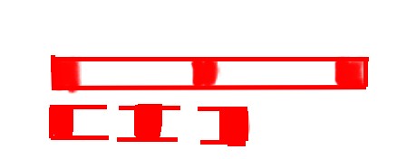

Hallo Freunde,
Also mein Problem ist, dass meine Zeichnung zu groß ist auszudrucken also würde ich sie gerne teilen.
Also ich würde gerne 3 Teile machen und diese so kürzen, dass sie Platz haben.
Hat jemand ein Tipp wie man so was am einfachsten hin bekommt?

Du kannst 3 Layouts machen, und die Ansichtsfenster so legen, dass es dir gefällt, oder ein Layout mit 3 Ansichtsfenstern machen.

Danke für die Antwort.
Ich bräuchte alles auf einen Layout.
Wie erkläre ich es am besten
Ich hab mal ein Beispielbild gemacht.
Ich würde 3 Teile machen und nebeneinander zusammenlegen.

Ja, dann machst du ein Ansichtsfenster, das stellst du mit dem richtigen Maßstab ein, dann kopierst du es und stellst es auf die anderen Teilbereiche ein.

schau mal >>>diesen<<< Beitrag (und insbesondere die Zeichnung) an, das hilft ev. zu verstehen, wie Du in Ansichtsfenstern Teibereiche Deines gesamten Modellbereichs plotbar machen kannst.

Danke, genau so was in der Art habe ich gesucht.
Muss ich gleich durch studieren
