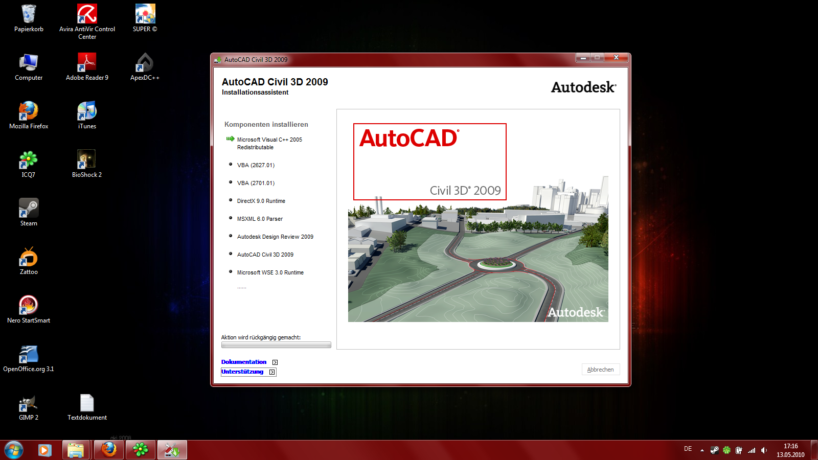

ich versuche gerade AUTOCAD 2010 unter Win 7 lokal zu installieren.
Die Installation läuft gut an, und immer nach ca. 40 Minuten kommt eine Fehlermldung beim Installaitonsvorgang von Microsoft Visual.
Die Fehlermeldung allerdings kann ich nicht lesen, da er diese temporär in einen Ordner speichert auf den ich (trotz Adminrechte) keinen Zugriff habe.
Zur Info: ist eine .log Datei...
Vielleicht kann mir da jemand weiter helfen, denn es muss anscheinden am Rechner liegen, da das Programm auf andernen Rechnern mit Win 7 problemlos installierbar ist und läuft...
Vielen Dank schon mal im Voraus...
viele Grüße H.

Du versuchtst nicht AutoCAD 2010, sondern AutoCAD Civil 3D 2009 unter Windows 7 zu installieren. Das ist gar nicht dafür freigegeben (das bedeutet nicht, dass es gar nicht geht, man muss aber einige Klippen umschiffen).
Alos wenn möglich (z.B. weil Studi-Version oder Subscription), dann die aktuellste AutoCAD oder AutoCAD Civil 3D Version (momentan 2011) unter Windows 7 installieren.

oh stimmt..
ich recherciere das problem für einen kollegen, der hat sich 2009 am wochenende runter geladen.
aber wir haben das gleiche problem mit civil3d 2010 und acad 2010 bzw.2011 (studiversion von autodesk-seite runtergeladen...)
kann das an evtl. fehlenden komponenten (visual ++) liegen???

Vermutlich liegt es eher an nicht explizit aufgerufenen Administratorrechten (Kontextmenü) beim Aufruf der Setup-Routine. Die monierte Visual Studio Installation würde ich zudem bei Problemen einfach vorab durchführen (nicht über das AutoCAD Setup).

okay, also müßte ich vorab mir die vusial c++2005 im netz downloaden und installieren, und dann nochmals civil3d versuchen zu installieren?

so, alles mal probiert, damit klappts auch nicht...
wie hast du das gemeint mit den admin-rechten in der setup-routine? kann ich mir da irgendwie mehr rechte geben?? oder liegts evtl. an der kompletten win 7 installation, dass da schon was schief gelaufen ist?
ist wie gesagt der einzige rechner bei dems nicht laufen will...;-(
