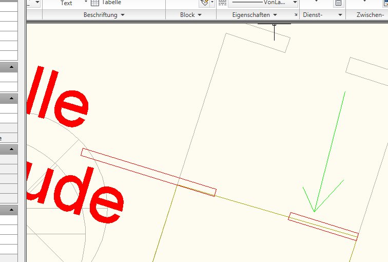

hallo zusammen.
ein kniffliges problem: in einer zeichung ist ein xref eingefügt. in dem xref gibt es polylinien, die eine breite haben und auch eigentlich gefüllt sind (jedenfalls wenn ich das xref öffne). in der hauptzeichnung mit den eingefügten xrefs haben die linien aber keine füllungm mehr (nur noch umrißlinien).
FILLMODE steht auf 1 und auch ist SHADEMODE auf 2ddrahtkörper eingestellt.
wer hat eine idee?

Mathias,
da gibt es noch die Möglichkeiten, dass das BKS in der Host verstellt ist, oder die Xref ist nicht in der Ebene deines BKS eingefügt (z. B. z= -0.00000025)

hallo.
ich habe das problem mal extrahieren können. wer kann in der beipieldatei die füllung einschalten?
ps: kopiere ich das objekt in eine leere zeichnung ist es gefüllt.
ich, ich, ich
_-view > _top

super .... vielen dank
