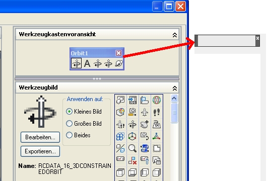

kennt jemand das Problem? Einige Icons on Werkzeugkästen sind unsichtbar !
Sehe das Bild im Anhang!
Das Problem passwiert allerdings bei den Werkzeukästen oder bei den Icons, die ich
zusäzlich erstelle

Sind die generell unsichtbar oder nach dem Neustart?
Hast Du die WK im Arbeitsbereich aufgenommen?
Antwort : generell unsichtbar.
Was meinst Du damit ?

Wenn Du in der CUI den Arbeitsbereich auswählst, kannst Du den rechts oben zum Bearbeiten öffnen.
Dann setzt du links das Häkchen bei deinem WK und speicherst den Arbeitsbereich.
Danach sollten die WK nach jedem Neustart erscheinen.

Nur als Test: probier mal die betreffende .mnr Datei (generierte Menüddatei, MenüResource) vor dem acad Start zu löschen, die wird dann beim ACAD-Start automatisch neu generiert. Mach aber vorher sicherheitshalber ne Kopie!
Ich hab die Probleme bei 2 ACAD Versionen die auf das gleiche Menü zugreifen. Sobald ich in der neueren Version (2011) das Menü ändere, gibt es den Fehler beim laden des Menüs in der 2010er Version.
