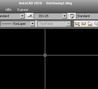

ich habe ein bei AutoCAD 2010 immer wieder mal zwei unterschiedliche Pickbox-Größen. siehe Anhang
hier mal meine Einstellungen:

Weiß jemand woran das liegen könnte?

Ich hab zwar keine Ahnung, wie das zusammenhängt, aber bei Adesk wundert man sich ja über nix mehr...
Teste mal, ich kann's nicht, denn ich hab Dein Verhalten nicht nachstellen können.
Hr google spuckt zum Suchbegriff +autocad +pickbox +rectangle ähnliches aus. Ist imho ein Anzeigefehlerchen, der mich jetzt nicht sonderlich stören würde, es gibt schlimmere Sachen in ACAD ;-)

also mit PICKBOX auf 3 stellen dann wieder zurück auf 4 gehts. Nur ändert sich die Pickbox wieder beim öffnen einer Zeichnung.

wie ist es dann mit
(setvar "PICKBOX" 3)(setvar "PICKBOX" 4)
in der acaddoc.lsp ???

Ohne es genau zu wissen, vermute ich mal dann wird nach jeden öffnen einer Zeichnung die Pickbox auf 3 und wieder auf 4 gestellt.
Gute Idee - aber ich werd jetzt erst mal 2007 weiter nehmen und warte auf 2011. Das müßte ja bald bei uns eintreffen. Ich kann nur hoffen das es dort nicht so ist.
Denn 2010 geht mit richtig auf´n Sack. Erst "darf" man einen Haufen Kohle zahlen um dann ein paar Tage damit zu verbringen sein AutoCAD wieder so flott zu bekommen wie die alte Version.
Die Werkzeugkästen waren ja schnell eingerichtet, aber wo suchen wenn AutoCAD einfach mal langsamer ist und die Pickbox spinnt.
Von der Sache her ist das ja nicht weiter wild mit der Pickbox. Nur Wenn ich den ganzen Tag auf die Pickbox schaue geht es mit mächtig auf´n Sack das ich immer wieder einen Fehler sehe den ich nicht abstellen kann.

habe jetzt AutoCAD 2011 und den gleichen Fehler in der Anzeige der Pickbox.
Könnte es an der Hardware liegen?

Ich habe was gefunden!!!
Wenn ich die Größe des Arbeitsbereiches ändere dann tritt der Fehler nicht mehr auf (vorläufig).
Also einfach die Größe der Befehlszeile ändern oder die Werkzeugkästen anders anordnen.
