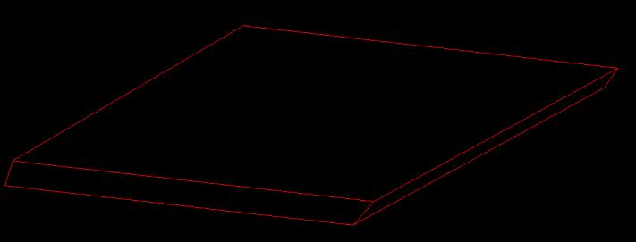

Hallo Mitnander,
Kann mir jemand helfen?
Ich suche ein Befehl wo ich an einem Volumenkörper (mit Gehrungen) die Winkel direkt an dem Volumenkörper abmessen kann.
Bisher musste Ich Jeder Seite Gerade Drehen
Versteht Ihr wie ich meine?
Vielen dank im vorraus.

AutoCad 2009 Architecture
Also ich hab eine Kiste, die in allenrichtugen schräg/verjüngt ist ist.
Mit der Decke kann ich dann relativ einfach alles auf Gehrung zeichnen.
Nur wie Messe ich am schnellsten und einfachsten die Winkel heraus?
Im bild ist es die Draufsicht einer Seite. die leg ich jetzt immer gerade und kann dan in der Seitenansicht den Winkel messen,
Und so leg ich bis jetzt noch jede Seite gerade und messe in der Vorder/seitenansicht die Winkel.
Geht das nciht schneller?

OK, ich glaube, ich weiß jetzt, was Du möchtest.
Da ich aber hier nur noch eine 2010-er Version habe und mein Gedächtnis nicht mehr so gut ist, muß ich bei der eleganten Lösung für Deine Version leider passen. In 2010 wurde bemgeom (engl. measuregeom) eingeführt, damit klappt das ganz hervorragend.
Schau mal in Deinem Werkzeugkasten "Abfrage", ob Du da "Winkel" mit drin hast, evtl. als flyout unter "Abstand". Ich fürchte jedoch, die hast Du nicht -> ich glaube, ich hab früher ne Winkelbemassung erzeugt und die danach wieder gelöscht
Dass Du Unterobjekte z.B. von VolKörpern mit gedrückter STRG-Taste auswählen kannst, weißt Du? Und es hilft Dir nicht?

Ja das mit dem ABSTAND Messen ist schon mal sehr Gut. Genau so was meinte ich. Wenn ich jetzt nur die Gehrung messe, steth auchder Winkel dran, nur immer der Gegenwinkel zu 90°
Weis jemand warum?
