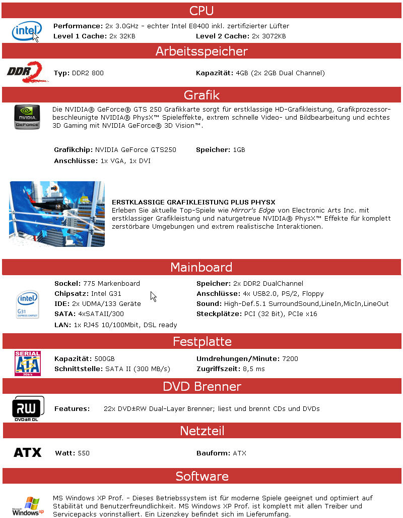

Die Systemvoraussetzungen wie im Buch :
Für 3D-Modellierung:
Prozessor: Intel® Pentium® 4 Prozessor oder AMD Athlon®, 3,0 GHz oder
besser oder Intel oder AMD Dual Core-Prozessor, 2,0 GHz oder
besser
RAM: 2 GB RAM oder mehr
Festplattenspeicher: 2 GB freier Festplattenspeicher (beinhaltet nicht den Platzbedarf
für die Installation)
Grafikkarte: Direct3D® oder OpenGL®-fähige mit mindestens 1.280 x 1.024
32-Bit-Farbtiefe (TrueColor), Grafikkarte mit 128 MB oder besser
____________________________
Nun habe ich einen PC gefunden, der diese Eigenschaften hat (sehe im Bild)
Ist der PC ok und besonderes seine Grafikkarte ?
Wie gesagt, es geht um 3D-Modellierung mit AutoCAD 2010

Wenn du wirklich 3D Modelle erstellen willst, würde ich eher zu einer Quadro GK raten.
Nachtrag: wundert mich, das noch XP angeboten wird. ich würde zu Win7 64bit greifen und gleich die 64bit Version von ACAD installieren.

schau mal >>>dieses<<< an, da steht E8400 nicht ganz oben.
Graphikkartenvergleich kannst Du auch haben >>>hier<<<
Ob Du bei großen Datenmengen auf WinXP (32bit) setzt oder eher gleich auf Win7x64, hängt wohl von der Datenmenge ab. Diese kennen wir nicht, damit können wir nicht NEIN und auch nicht JA sagen. Damit gibt's auch keine Ausrede 'aber die bei CAD-de haben gesagt ..'
