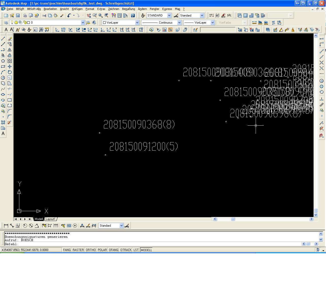

Ich habe in einer DWG Datei nicht attributierte Blöcke vorliegen die aus einem Symbol und einem Text(Punktnummer) zusammengesetzt sind. Leider ist der Text aber kein Attribut, sodass ich die Nummer auslesen kann.
Gibt es eine Möglichkeit den Blöcken nachträglich ein Attribut (Punktnummer) zuzuweisen bei dem dann der Inhalt des Textes auch Inhalt des Attributfeldes wird?

ja, mit ner Programmierung sollte das zu bewerkstelligen sein.

Wenn es darum geht, Civil Punkte nach dem Export in AutoCAD wieder in Blöcke mit Attributen umzuwandeln, könnte man bei den Civil Punkten natürlich programmtechnisch schon vor dem Exportieren anfangen - ich meine das war vor einigen Monaten mit Civil Punkten auch schon mal Thema - hab aber im Moment keine Zeit den Beitrag zu suchen.

Danke erst einmal für eure Antworten.
1. Leider habe ich keinerlei Programmierkenntnisse, sodass ich das Problem selbst lösen könnte.
2. Es sind keine Civilpunkte da die Datei als DXF-Datei standardmäßig vom Ersteller(Vermessungsverwaltung)im 2004-Format ausgegeben wird.

naja .. kannst du mal eine DWG mit so ein paar Bsp-Blöcken und Texten posten ?

Wie gewünscht die Datei als JPG

Müsste jetzt funktionieren. Wenn ich richtig liege geht der upload nur über eine Änderung der Dateiendung!
