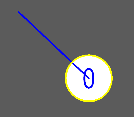

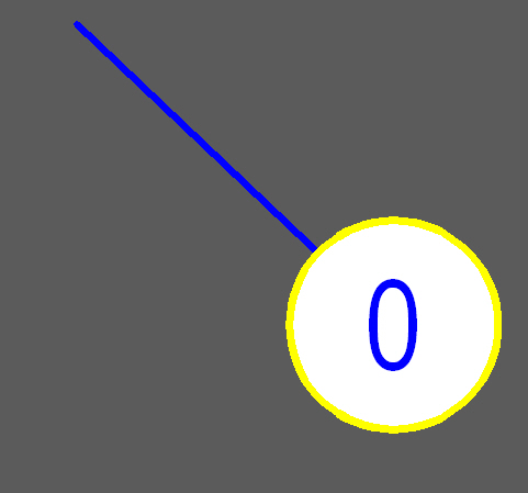

Hallo Forum!
Meine Aufgabe ist es, einen dynamischen Hinweisblock bestehend aus Attribut, Kreis drumherum und eine Anrisslinie zu erstellen.
Das Ganze soll um den Mittelpunkt drehbar/streckbar sein.
Hab ich geschafft, mit Hilfe von Wipeout (abdecken). Der Block soll in die Werkzeugpalette.
Ich bin über ein Phänomen gestolpert:
Wenn ich den Block aus dem Windows-Explorer in meine geöffnete dwg ziehe, ist alles ok. Wenn ich den Block aber aus dem Explorer in die Werkzeugpalette schiebe und von da aus in die Zeichnung, so funktioniert das wipeout nicht.
Ich bin völlig ratlos.
Es wäre toll, wenn das jemand mit dem angehängten Block nachvollziehen könnte (Acad2010)...und guten Rat weiß.
Hilflose Grüße
Petra

Es geht leider auch nicht mit der Schraffur, das Laden aus der Werkzeugpalette ignoriert die Zeichnungsreiehnfolge, welche ich dem Block mitgegeben habe.
Weiß noch jemand Rat?

Warum stutzt du die linie im Block nicht einfach ? Für dynamische Funktionen ist diese denke ich nicht notwendig.
lg
