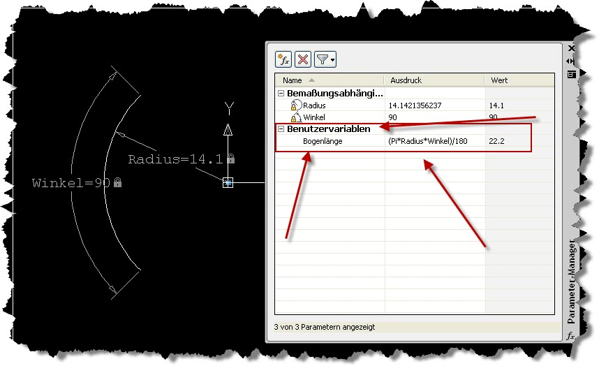

Kennt einer eine in AutoCAD 2010 eingebaute Möglichkeit eine oder sogar mehrere Benutzervariablen aus den Parametern (ab 2010) als Attribut oder nur als (M)Text ähnlich Schriftfeldern optisch auszuweisen?

Ja, wir reden etwas aneinander vorbei ...
es geht mir nicht um Bemaßungsabhänigkeiten sondern um die Darstellung eines Wertes von Benutzervariablen.
Sehr einfaches Beispiel wäre Bogenlänge die über Radius und Winkel evaluiert wird.

es geht um

Gebe mich geschlagen, wird imho auch nicht leicht mit Klammernzeugs zu erfüllen sein, da die Benutzerparameter keine Objekte zum (direkt) Angreifen sind.
