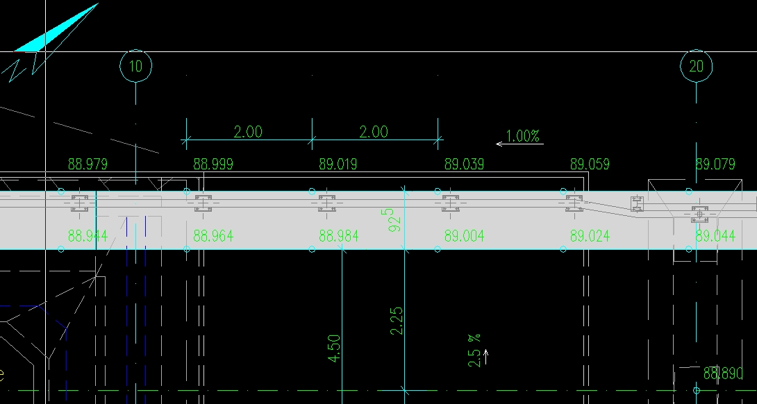

erstellt am: 01. Mrz. 2010 13:16    Editieren oder löschen Sie diesen Beitrag!  <-- editieren / zitieren -->   Antwort mit Zitat in Fett Antwort mit kursivem Zitat    Unities abgeben: 1 Unity (wenig hilfreich, aber dennoch)2 Unities3 Unities4 Unities5 Unities6 Unities7 Unities8 Unities9 Unities10 Unities
Mhm,
die Koordinaten auszulesen ist nicht das das Ziel, eher ein berechneter Wert, von einer Höhe ausgehend ! (siehe Hoehen.jpg)
z.B. 89.019+(2.00x0.01 (-->1%))= 89.039
sicherlich geht das von Hand auch schnell, 0.02 m immer dazurechnen,
hat man aber andere Neigungen, wie 2.5 % und mehrere Höhen lohnt sich das. Wichtig ist, das bei der Verschiebung vom letzten Wert ausgegangen wird.
LG Pit

erstellt am: 01. Mrz. 2010 14:26    Editieren oder löschen Sie diesen Beitrag!  <-- editieren / zitieren -->   Antwort mit Zitat in Fett Antwort mit kursivem Zitat    Unities abgeben: 1 Unity (wenig hilfreich, aber dennoch)2 Unities3 Unities4 Unities5 Unities6 Unities7 Unities8 Unities9 Unities10 Unities
Genau so!
Kopieren mit geänderten Z-Wert funktioniert!  (_copy)
Aber bei Reihe (_array) wird die Z-Koordinate nicht berücksichtigt!
Oder gibts einen Trick?  Wäre jedenfalls effektiv...!
Ich müsste noch das Aussehen des "Punktes" --> nur Kreis und Textstil ändern, ich hoffe das geht auch noch!
LG Pit

erstellt am: 01. Mrz. 2010 16:08    Editieren oder löschen Sie diesen Beitrag!  <-- editieren / zitieren -->   Antwort mit Zitat in Fett Antwort mit kursivem Zitat
Du zeichnest eine Linie von dem Punkt mit der Höhe 89.944 bis zu dem Punkt mit der Höhe 89.044 (XY kann ich Dir nicht mitgeben, sind am Screenshot nicht ersichtlich, also angenommene Beispiele hier):
LINIE
0,0,89.944
10.0,89.044
Dann:
MESSEN
<die Linie von zuvor zeigen>
BLOCK
<Deinen Blocknamen angeben>
2
und es wird alle 2 Einheiten ein Block auf Deiner Linie erstellt.
Wobei die Zahl 2 für Abstand (nehme ich mal an) muss zuvor auf den Abstand ohne Steigung umgerechnet werden.
Hoffe es ist jetzt besser verständlich, - alfred -
www.hollaus.at
