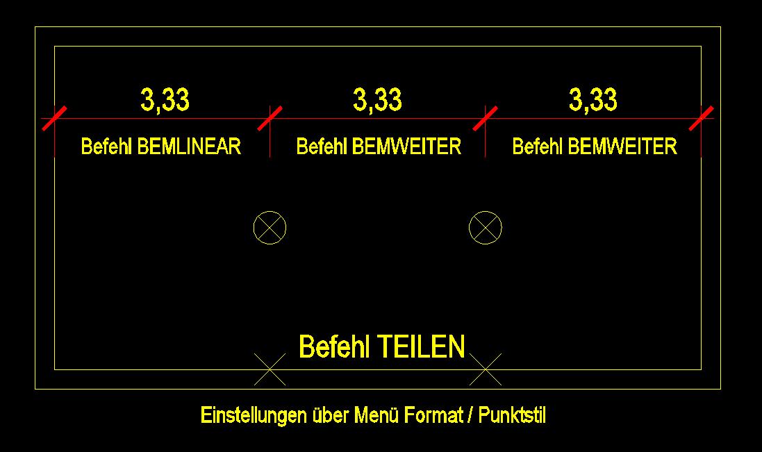

ich versuche es an Hand eines Beispieles zu erklären.
Ich möchte in einem Raum zwei Lampen positionieren, jetzt messe ich den Raum mit dem Button Linear, natürlich könnte ich jetzt meinen Taschenrechner zur Hand nehmen un das Mass geteilt durch drei nehmen und wieder mit dem Button Linear das Mass einzeichnen. Diesen Schritt mit dem Taschenrechner möchte ich mir aber gerne ersparen, und eben das erste Mass geteilt durch drei nehmen.
Vielleicht ist es jetzt ein bisschen verständlicher.

Du kannst doch den internen Taschenrechner von ACAD nehmen,
da gibt es den Punkt Abstand zwischen zwei Punkten.
Dann nur noch /3 dazutippen und Enter.
Mit dem Ergebnis kannst Du dann Deine Symbole plazieren und mit Linear bemaßen.

... und hier mal noch ein Bildchen zur Verdeutlichung -->
