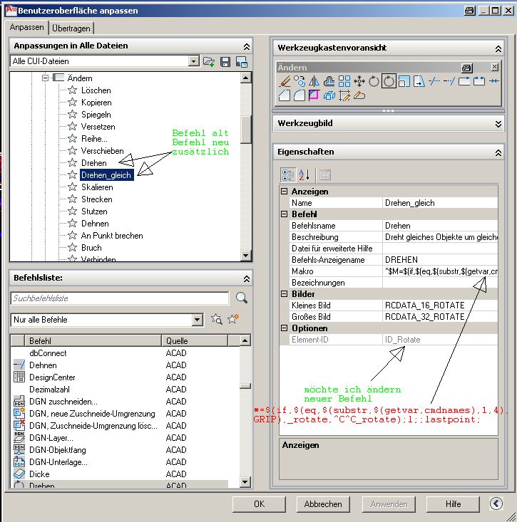

Hallo Cadler
wie kann ich im Autocad z.Bsp.: den Befehl Ändern-Drehen verdoppeln um ein zweites Makro zu erhalten, das ich ändern kann?
möchte mir das so ändern, das ich nach dem Drehen nochmals die gleiche Auswahl (letztes) um den gleichen Drehpunkt (letzter Drehpunkt; den suche ich auch noch?)nochmals zu drehen
wenn ich den Befehl verdopple, kann ich die Element-ID nicht ändern (ist ausgegrayt)
kann ich den letzten Drehpunkt wiederholen so wie die letzte Auswahl?
gruss weko

Hallo, habe zwar nur Ansatzweise verstanden, was Du bezweckst, aber hast Du mal den Befehl mocoro (Move, Copy, Rotate) aus den Express-Tools probiert?

verstehe auch nicht ganz was du willst aber ev. hilft dir (getvar "lastpoint") weiter.

danke Steff179
getvar werd ich ausprobieren
Expresstools ist auch gut; wenn ich beende dann ist alles weg
bei rotate dreht manchmal in die verkehrte Richtung, weil bei anderen Systemen die plus Richtung im Uhrzeigersinn ist und Acad plus im gegenuhrzeigersinn ist
wie kann ich im Werkzeugkasten einen zweiten Befehl (Icon) erzeugen; durch Kopie, dabei müsste die Element-ID änderbar sein!!

Probier doch mal die Kopie-Funktion bei der Drehfunktion bei der Griffbearbeitung.
Könnte passen.

hallo wronzky
da kann ich aber nur um die bleuen Punkte drehen

Dafür gibt es dann noch die Option "BASISPUNKT".

Sorry-nein, Du kannst nach dem Zeigen des Griffpunkts über Rechte Maustaste (oder im Befehlszeilenbereich) die Option 'BAsispunkt' wählen und damit den Drehpunkt neu bestimmen.

Hallo Steff179
Habe das mit dem getvar "lastpoint" probiert, geht aber im Makro nicht mit 0,0,0 um den Nullpunkt drehen gings
*$M=$(if,$(eq,$(substr,$(getvar,cmdnames),1,4),GRIP),_rotate,^C^C_rotate);l;;@;
mit "@" funkts

jetzt hab ichs "@" funktioniert
