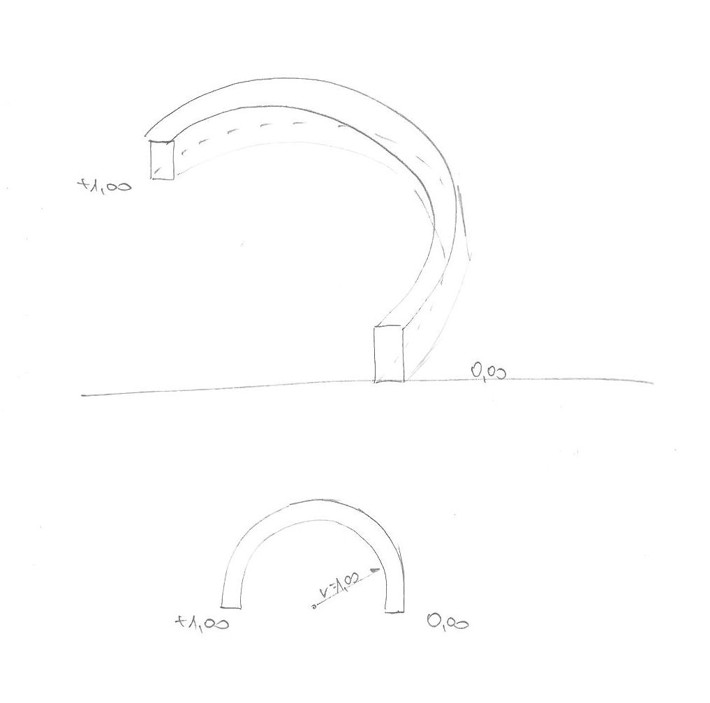

hallo zusammen
ich möchte eine nach oben gedrehtes hohlprofil (oder stahlschiene) zeichnen
habe dazu den teil einer spirale gezeichnet und möchte nun eine fläche entlang
dieses pfades extrudieren oder sweepen. leider verdreht sich die fläche dabei
immer d.h. in der draufsicht wird kein schönes profil angezeigt.
was mache ich falsch oder wie kann ich ein nach oben verdrehtes profil zeichnen
das mir auch in der draufsicht rechtwinklig aufscheint
kann ich die einzelnen flächen auch manuell zeichnen und sie dann zu einem
volumenkörper verbinden?
hoffe habe mich deutlich genug ausgedrueckt :-) oder jemand hat verstanden
was ich machen möchte
danke

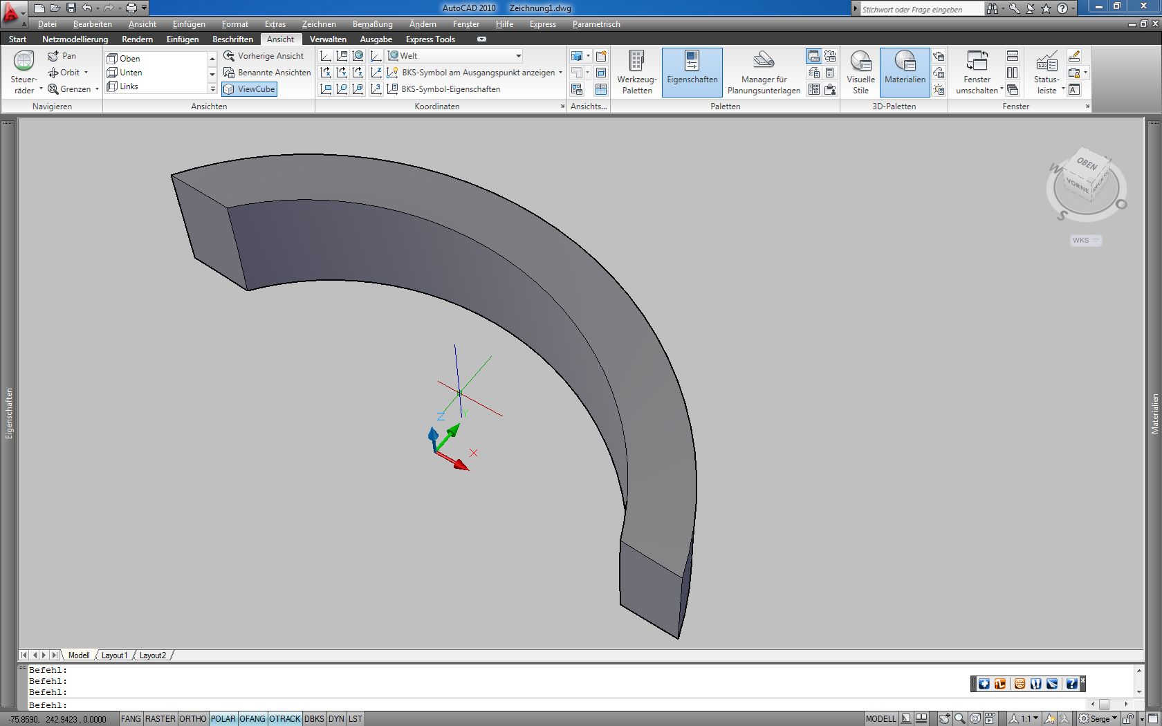

Ich komme zum Ergebniss aber noch nicht optimal.
Vom Prinzip habe ich es so Versucht:
Region erstellen
3D Spirale mit einer Halben rundung
anschließend muß das ganze gekappt werden um die geraden kannten zu erzeugen.
Weiß nicht ob du das so wolltest?!?
Mfg StokeX

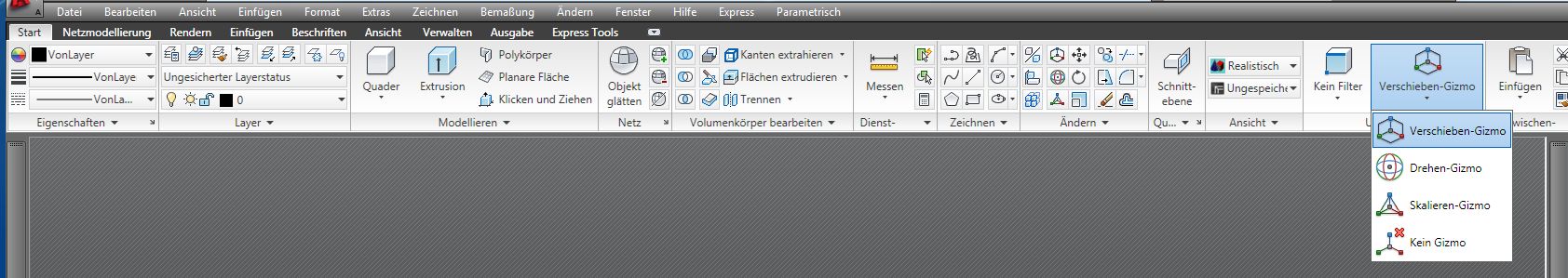

mann kann noch mit dem Drehen Gizzmo die 2 Flächen anpassen. Hab gerade probiert.
Ist eine Einfache möglichkeit um einen Krümmlingshandlauf zu zeichnen :-)

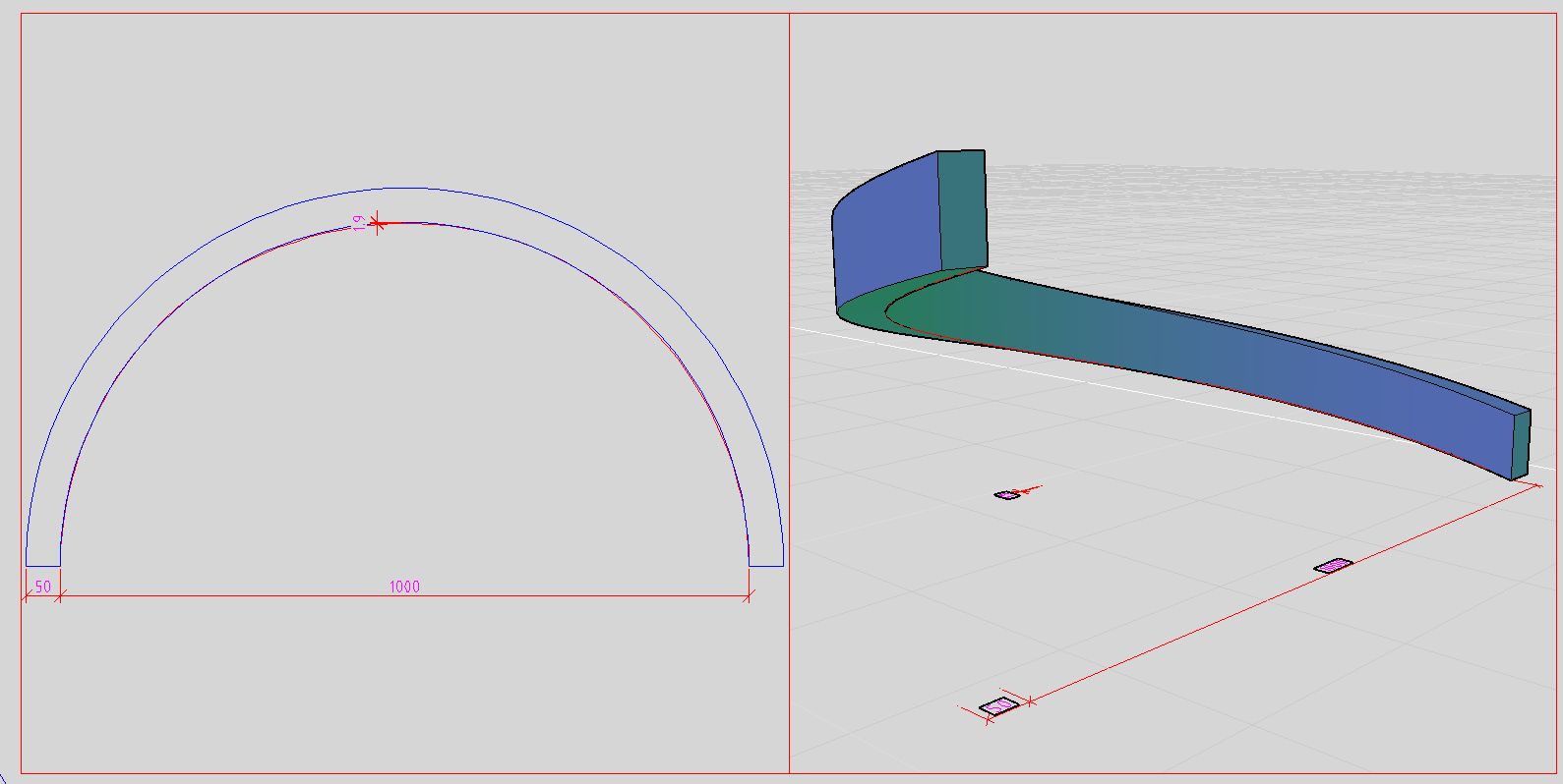

Sweep_Stahlrohr.pdf
Original erstellt von fips:
sarotti hat die Lösung ja beschrieben. Es klappt übrigens auch mit "anheben" mit Pfad ode Führung, wenn ich das Profil noch ans Ende kopiere, alledings gibts immer leichte Abweichungen in der Mitte (Draufsicht) von der Pfadkurve, auch bei sweep.(???)
Das Verdrehen, das Hans100 beschreibt tritt bei "Extrusion am Pfad" auf.
Fips
Ich glaub ich steh noch ein wenig aufm schlauch Habs mal geplottet. Was meinst du für abweichungen??? bitte genauer.
Mfg StokeX
fips
Lehrer
Sehen Sie sich das Profil von fips an!   Senden Sie eine Private Message an fips  Schreiben Sie einen Gästebucheintrag für fips
Beiträge: 544
Registriert: 22.05.2001
erstellt am: 04. Feb. 2010 10:18    Editieren oder löschen Sie diesen Beitrag!  <-- editieren / zitieren -->   Antwort mit Zitat in Fett Antwort mit kursivem Zitat    Unities abgeben: 1 Unity (wenig hilfreich, aber dennoch)2 Unities3 Unities4 Unities5 Unities6 Unities7 Unities8 Unities9 Unities10 Unities Nur für hans100 10 Unities + Antwort hilfreich
blau = Körper
rot  = halbe Spiralendrehung als Pfad
Erstellt mit sweep, Ausrichten nein
Abweichung 1,9 mm
Fips
[Diese Nachricht wurde von fips am 04. Feb. 2010 editiert.]

Test-Verdrehung.zip
Hallo Sarotti
Ich hab mir deine Test Verdrehung angesehen, und daneben meine gezeichnet, Überzeuge dich selbst.
Mfg StokeX

blöde frage noch zum schluss  an strokeX: "gizzmo"? ist das ein unterbefehl oder was ist das dabei genau gemeint :-)
StokeX
Schreiner
Sehen Sie sich das Profil von StokeX an!   Senden Sie eine Private Message an StokeX  Schreiben Sie einen Gästebucheintrag für StokeX
Beiträge: 267
Registriert: 07.07.2009
AutoCAD 2011
DELL Precision M4500
Windows 7 64bit
www.nacer.de
erstellt am: 04. Feb. 2010 16:56    Editieren oder löschen Sie diesen Beitrag!  <-- editieren / zitieren -->   Antwort mit Zitat in Fett Antwort mit kursivem Zitat    Unities abgeben: 1 Unity (wenig hilfreich, aber dennoch)2 Unities3 Unities4 Unities5 Unities6 Unities7 Unities8 Unities9 Unities10 Unities Nur für hans100 10 Unities + Antwort hilfreich
Ist eine Funktion in AutoCAD 2010 weiß nicht ob es das früher gegeben hat.
