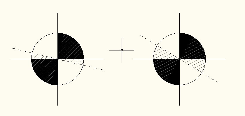

Moin an alle,
heute hab ich mal ne Frage zu dyn. Blöcken. Anbei ein Beispiel, wo zu erkennen ist, worauf ich hinaus will (hoffe ich zumindest  )
linke Seite:
Die Linie wird dyn. gedreht (Basis: Kreiszentrum) mit Winkel a. Jetzt soll sich aber die Schraffur links (solid -> schwarz) so "ausweiten", daß sie der gedrehten Linie folgt und den damit entstehenden Freiraum ausfüllt. Die senkrechte Begrenzung bleibt in jedem Fall so wie sie ist.
rechte Seite:
analog linker Seite (nur halt rechts...  )
Die Frage:
Ist das realisierbar und wenn dann wie?
Vielen Dank im Voraus
LG Susi

Hallo Susi,
ein Alternativvorschlag. Erstelle eine zweite Schraffur "Viertelkreis", die über der ersten liegt. Verknüpfe diese mit der Linie, welche dynamisch gedreht wird. Die zweite Schraffur verdreht sich dann auf der ersten und bildet so eine Vollfläche. Habe mal ein Beispiel angehangen. Das grau schraffierte muss dann natürlich schwarz dargestellt werden.
Viele Grüße Lutz

Wo hängt es denn? Anbei mal ein Beispiel -->

Puh, GAAANZ genau so soll es sein. Aber ich kann jetzt zwischen meinem eigenen Block und deinem keinen Unterschied finden auf den ersten Blick.  Das Prinzip ist bei mir das Gleiche nur bleibt meine Schraffur so wie sie ist und passt sich nicht an.
Werd das noch ein wenig genauer untersuchen müssen...
Vielen DANK!!!
LG Susi

ohne jetzt mich in die Dynamik einmischen zu wollen möchte ich aber für das Thema Blockdefinition mit Schraffuren kurz auslassen. Udo hat schon erwähnt, Schraffuren, die dynamisch in Blockdefinitionen werden sollen, machen teilweise Probleme. Daher für dieses Beispiel:
Nicht Schraffur, sondern Polylinie mit Radius des halben Kreisradius und einer Breite = Kreisradius. Und schon braucht man/Frau keine Schraffur mehr und erspart sich a) Speicher und b) Probleme.

  GENAU wo ist meine assoziative Schraffur hin? Ich habe keine Ahnung... Ich hab sie 20 mal assoziativ im Block erstellt und nach dem speichern haut er mir die Assoziativität wieder raus. Wenn ich jetzt das wieder ummodeln will sagt er mir, daß das Objekt nicht geeignet ist.
Werd mich gleich mal mit Alfreds Variante beschäftigen...
LG Susi
EDIT: Boah, das gibt´s nicht. Ich hab das vorher alles 20 mal versucht. Ohne Erfolg... Und aufeinmal hier in der "neuen" Zeichnung... DA GEHT´S! ES GEHT!!!
Danke, Danke an alle Wortmelder!

Ein einfaches Neuerstellen der Schraffuren(assoziativ) genügt und alles funktioniert wie gewünscht

Hm, in der "neuen" Datei funktioniert das Ganze, aber in meiner eigentlichen Zeichnung haut er mir das wieder raus. Da gibt er mir in den Eigenschaften die Schraffur als assoziativ aus (was sie aber nicht ist...) und passt sie dementsprechend nicht an. Komisch, komisch!

Ich rede von einer modifizierten Version. Ich habe Susi's Schraffuren gelöscht und neu erzeugt.

Logisch hat er meine Schraffur rausgelöscht  , da sie ja nicht funktioniert hat. In der zuletzt von mir angehängten Datei bekomm ich es ja auch hin. Fügst du eben diesen funktionierenden Block in eine andere Zeichnung ein, dann geht´s wiederum nicht mehr. Wie auch bei den beiden Dateien von cad4fun. (so hab ich dich ihn/dich zumindest verstanden?)

es kommt ja nun auch auf die Acadversion an, im 2010er solltest du eigentlich wenig Ärger haben,
cad4fun mit seinem 2008er schon eher .. das verstehe ich soweit ja, aber du hast ja ACA2010 - da sollte es funktionieren.
Bis man eine Blockreferenz so verbiegt(dynamisch) bis die Schraffur Ihre "Grenzen" anders setzt wie der User es sich denkt zumindest.
Hat mit Blöcken nichts zutun, aber assoziative Schraffuren im Acad
funktionieren lange nicht so gut wie in anderen Programmen, ist halt so.

Original erstellt von susi79:
LG Susi
Richtig, n Zeichnung1 funkt der Block, in Zeichnung2 nicht. Es ist beidemal der Block(test11) von Dir mit der von mir neu erzeugten Schraffur. Unterschied der beiden DWG's liegt in ACAD-Variablen und weiß der Teufel, was sonst noch.
In Zeichnung2 sind die Schraffuren nach dem Einfügen auch noch assoziativ. Erst nach dem Versuch der dyn. Änderung sind sie das nicht mehr.

mein 2010er bekommt das gebacken (im 2008 kann ich es aber auch SO nachvollziehen)

Nuja, da hast du wohl recht. Sollte funktionieren. Ich bin jetzt den ganzen Prozess noch mal gedanklich durchgegangen. Die einzige logische (oder vielleicht auch doch nicht so logische) Erklärung, die ich mir dazu einfällt ist:
Ich hab den Block aus einer vorhandenen, im 2000er Format entstandenen Konstruktion erstellt, in der die Schraffur tatsächlich nicht assoziativ eingestellt war. Komisch ist halt, daß es in der einen Datei prima funzt und in eine andere Datei eingefügt (mit oder ohne D-C) dann wieder nicht mehr.
Ich erstell das Ding jetzt einfach neu. Ist ja schnell gemacht.
