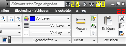

seit ein paar Tagen zeigen sich auf der Programm-Oberfläche am Rand der Menüs seltsame rote (manchmal gelbe) Buchstaben und Zahlen, die sich auch teilweise ändern, wenn man mit der Maus drüberfährt (sie Bild im Anhang: rechte obere Ecke des ACAD-Fensters, beim Hilfe-Menü).
Hat jemand diese Zeichen schon mal gesehen und weiß vielleicht auch, wie man sie wieder los wird? Das Ganze tritt auf unter ACA 2010 in jedem beliebigen Arbeitsbereich. Unter ACA 2009 ist alles in Ordnung. Scheint also was mit ACA/ACAD 2010 zu tun zu haben. Nur was?

Hi Stephan,
gesehen hab ich das noch nie, vermuten könnte ich aber 2 Dinge:
a) Du bist in einen Debug-Mode 'hineingefallen', der zumindest mir nicht bekannt wäre
b) Es gibt auf Deinem Rechner ein Programm, das Fensterpositionen (Handles) überprüft und auch hier sieht es so aus, als hätte der Programmierer dieser Applikation etwas unternommen, um selbst debuggen zu können (wo er welchen Handle findet)
Kann es sein, dass auf Deinem Rechner Software installiert ist, die etwas überwacht?

es betrifft nur die "neuen" Oberflächen-Elemente: Schnellzugriff-Werkzeugkasten, Info-Center, Hilfemenü und die Multifunktionsleiste (oberer Teil mit den Tabs)

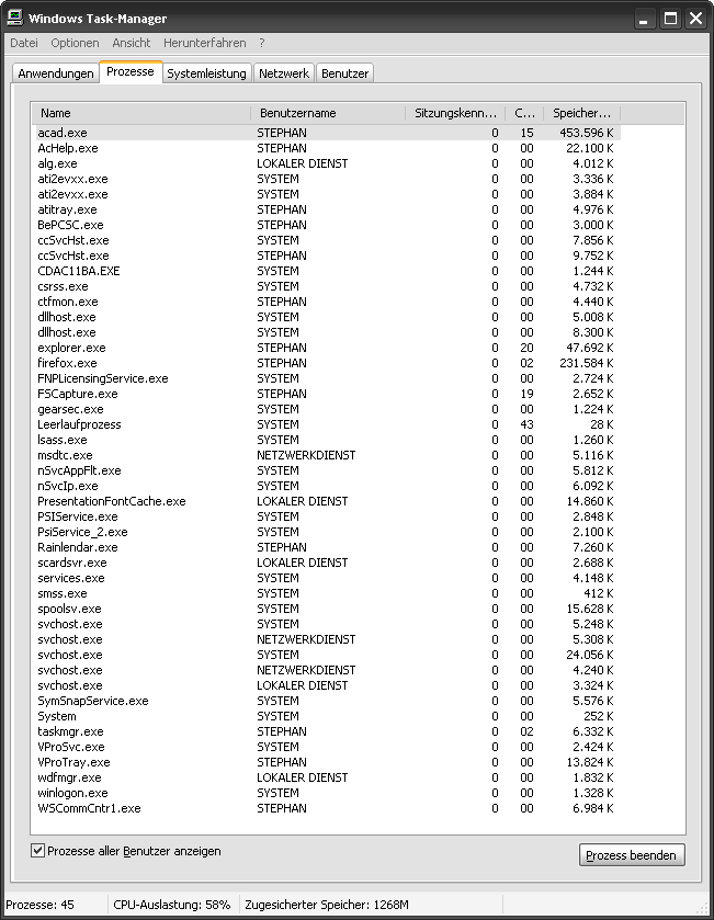

Für die Frage nach laufenden Programmen: im Anhang der Taskmanager

Nachdem ich nach wie vor davon ausgehe (Vermutung), dass es sich um Anzeige von Windows-Handles handelt, probier mal den task FSCapture zu beenden. Dann AutoCAD neu starten und beobachten.
Gibt es eigentlich Hinweise (Vermutungen) darauf, wann diese gelben und roten Texte auftauchen? Sind die immer da, wenn Du ACA2010 startest oder kommen und gehen diese Texte?
- alfred -

FSCapture war von FastStoneCapture für den Screenshot. Ist mit Sicherheit nicht der Übeltäter, da nur kurzzeitig an.
Die Texte (Zahlen) sind immer da, wann ACAD gestartet ist und gehen auch nicht weg. Verändern sich aber meist (anderer Zahlenwert) wenn man mit der Maus drüber geht.

Zusatzfragen: welche Graphikkarte hast Du (welche ATI....)? Manchmal gibt's zu Graphikkarten Treiber, die neben den Standard-Icons (für Minimieren/Maximieren/Schliessen) ihre eigenen danebenstellen (zumindest versuchen). Schau auch mal nach, wie alt Dein ATI-Treiber ist, vielleicht hilft da schon ein Update.
Oft kann man diese Optionen in den Graphikkarten-Optionen unten rechts (SystemTray) bedienen, versuch ev. mal da abzuschalten, was dem ähnlich klingt (am besten mitschreiben bzw. Screenshots machen, dass man alles wieder in den Originalzustand bekommt).
Unwahrscheinlich, aber ev. möglich: In den AutoCAD-Optionen mal die Hardwarebeschleunigung abstellen (oder umstellen).

Kurze Erfolgsmeldung: Alfred hatte mit seiner Denkrichtung tatsächlich recht, die eigentliche Ursache war der Grafiktreiber, besser gesagt ein kleines Hilfsprogramm „ATI Tray Tools“, das bei der Gamma-Einstellung helfen sollte (ATI Catalyst funktioniert aus irgendwelchen Gründen nicht richtig). In der ACAD 2010-Oberfläche sind irgendwelche Grafik-Elemente eingebaut, die das kleine Tool veranlaßte, die seltsamen Zeichen anzuzeigen. Wird das Tool abgeschaltet, sind die Zeichen weg.
