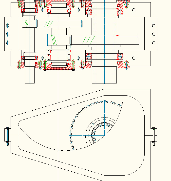

Ich habe mein Getriebe in der "Draufsicht" sogut wie fertig und möchte nun die Seitenansicht zeichnen, damit ich dort die Befestigung von Deckeln etc. darstellen kann.
Leider habe ich ein Problem, denn Autocad lässt mich nicht alle Teile der Seitenansicht frei stutzen, es erscheint die Fehlermeldung:
Zu stutzendes Objekt wählen bzw. zum Dehnen mit der Umschalttaste wählen oder
[ZAun/KReuzen/Projektion/Kante/Löschen/ZUrück]:
Kann dieses Objekt nicht stutzen.
Hier ein Bild meiner Ansicht:
Aber so sollte es für meinen Zweck aussehen:
leider habe ich keine Ahnung, wieso Cad das Ding nicht stutzen will.
Welche andere Möglichkeit gibt es?
LG und vielen Dank!

Was sind das für Objekte? Kreise? Ellipsen?

Eigentlich alles Kreise.
Sind ja Teile, die auf ner Welle sitzen... oder was meinst du?

Gut, kannst Du die im 2007er Format speichern? Könnten es Mechanical Elemente sein, die Du nicht stutzen kannst?

Es ist natürlich sehr gut möglich, dass es ein Mechanical Element ist.
Die Frage die sich dann natürlich stellt ist, wie bekomme ich eine gescheite Seitenansicht hin?
Muss ich das etwa alles von Hand zeichnen? Die Arbeit wollte ich mir doch gerade sparen!

Die Objekte werden als ACAD_PROXY_ENTITY angezeigt. Scheinen wirklich Mech Elemente zu sein. Du kannst sie aber auflösen (Befehl _Explode). Dann sollte das stutzen auch gehen.

Danke für die Tipps, aber ich habs aufgegeben und habe nur Kopf- und Wälzkreis von Hand gezeichnet.
Heute war nicht mein Tag und Autocad wollte mir auch nicht gerade helfen.
