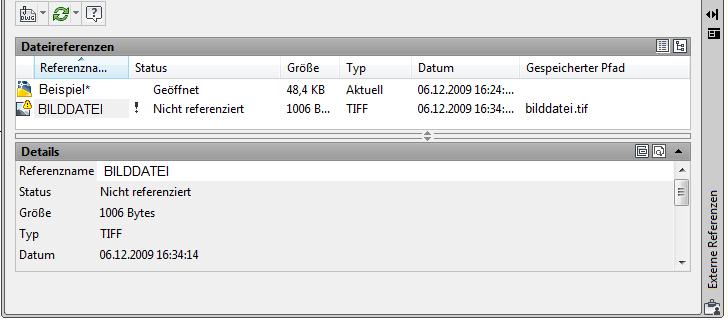

ich möchte eine Tiff- Datei mit dem Status "Nicht referenziert" aus der Zeichnung lösen.
Da es sich um sehr viele Dateien handelt, wollte ich das Öffnen jeder Datei und
einzeln über den XREF- Manager lösen vermeiden. (1260117030.txt ==> JPG- Datei im Anhang)
Gibt es so etwas wie Bereinigen, da das Bild nicht in der Zeichnung verwendet wird.
==> wurde mit AutoCAD Löschen- Befehl aus der Zeichnung entfernt.
Autodesk Referenzmanager / Xref über Befehlszeile geht nicht.
Vielen Dank für Infos dazu.

wenn's mit dem Referenzmanager nicht geht .. mal hier gucken ...

und weil es im verlinkten Thread um eine Automatisierung ging und wir mitllerweile 2010 aktuelle haben:
KLASSBILD ruft den alten Bildmanager auf, damit kannst du einfach alle Verknüpfungen lösen.

Hallo Thomas,
ganz vielen Dank für die schnelle Hilfe. Das entspricht genau dem was ich wollte.
Ich werde wohl mit diesem Befehl arbeiten:
(COMMAND "_-IMAGE" "_Detach" "*"),
dann kann ich ein Script verwenden.
