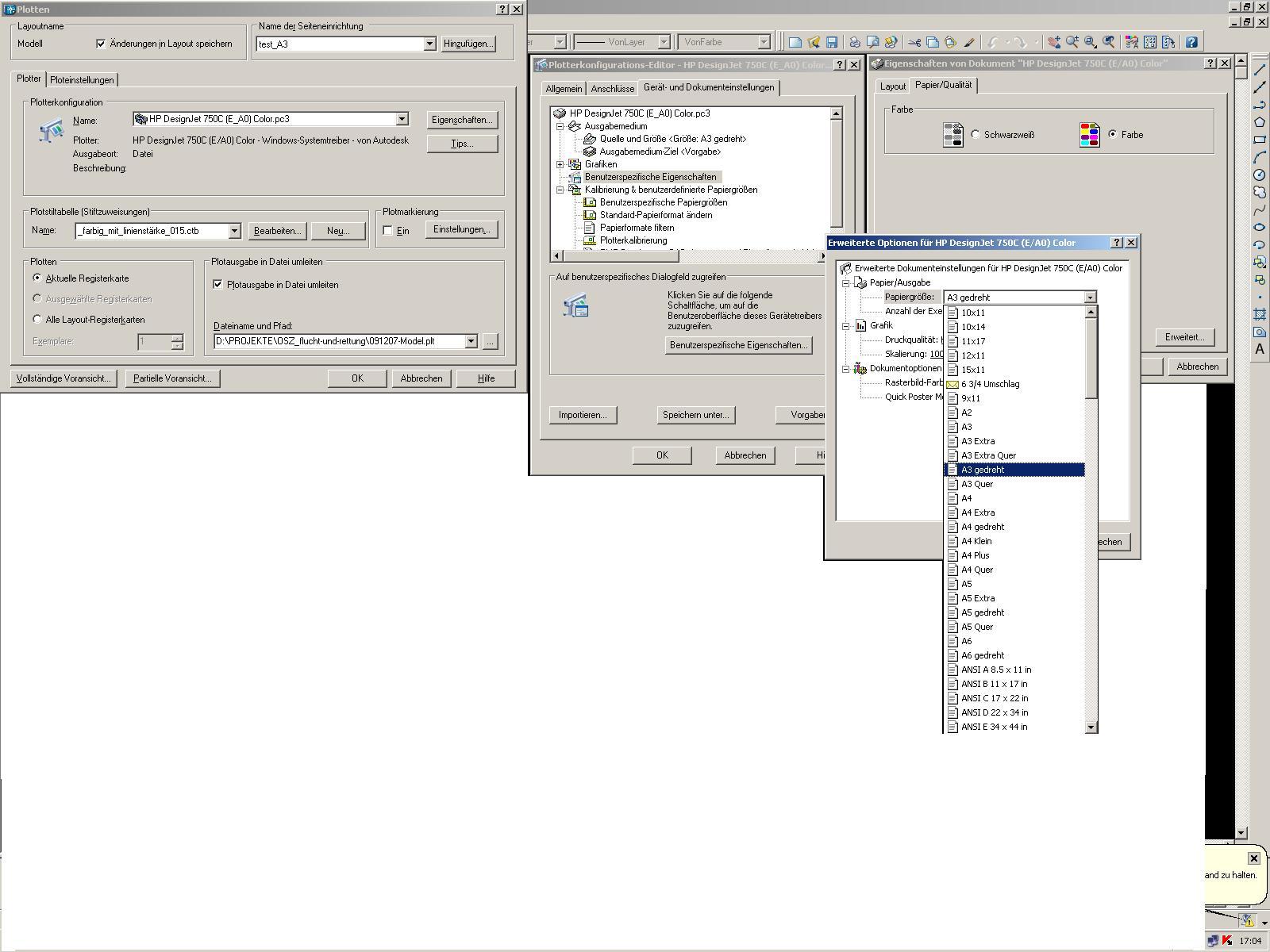

hallo allesamt,
arbeite in ADT 2004 (win XP) und möchte mit einem papierformat von 30cm x 90cm eine plt für einen probeplot (Plotter HP 750C) für die lichtpauserei erstellen. format deswegen ungewöhnlich, damit die nicht papier für einen ganzen A0-plan verbrauchen + ich das dann nicht auch noch zahlen muss.
kann bei papiergröße immer nur vorgegebene größen auswählen. wer weiss bescheid wie benutzerdefiniertes format möglich ist?
liegts am treiber? da habe ich den aktuellen von feb 2004; jünger gibts nicht, habe auf HP-seite nachgesehen.
bitte bald, es eilt............
grüße alexander

Das kommt darauf an was man für einen Treiber hat bzw. wie man diesen erstellt hat (bei pc3-Dateien)
Kurz: Plotdialog, rechts neben dem ausgewählten Drucker auf "Eigenschaften"  -dann kommst du entweder
mit benutzerspezifischem Papier- oder Blattformaten weiter ODER Benutzereinstellungen - du wirst es finden.
PS: Ordentlich eingestellt kannst du auch auf 900x3000mm die PLT erstellen und dennoch wird kein Papier
verschwendet

hallo,
habe dasselbe problem und stelle mal ein bild hier rein - wahrscheinlich benutze ich auch den falschen treiber? wo gibt es einen, wo ich mehr möglichkeiten zum einstellen habe?
schöne grüße

huhu fritzithecad,
in dem mittleren Fenster auf deinem Bild kannst du unter benutzerspezifische Papiergrößen nichts editieren?
Eigentlich sollte das alles kein Problem sein, sofern der Plotter einmal als Systemdrucker installiert wurde.
