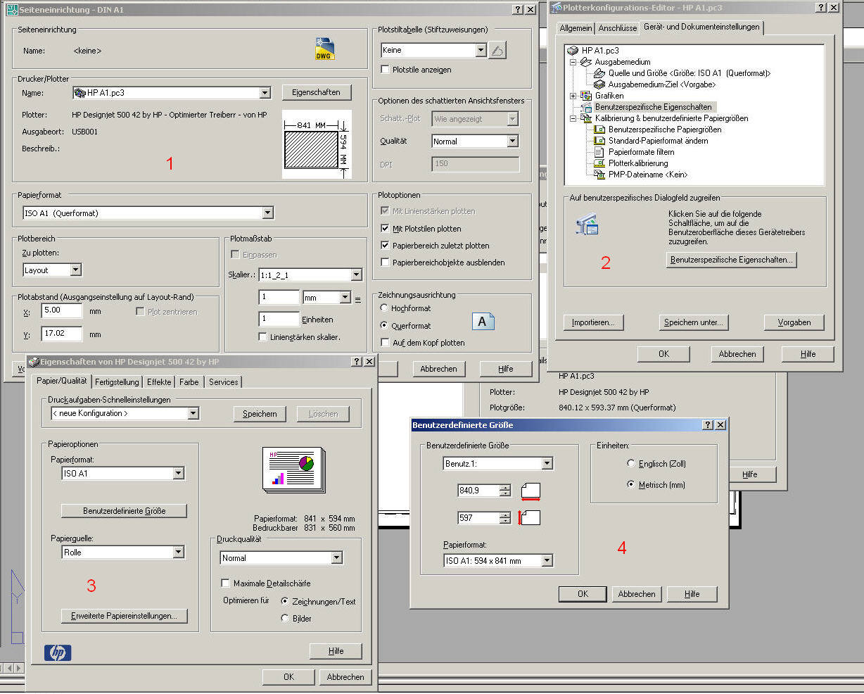

Hallo liebe Gemeinde,
wir besitzen einen HP Designjet 500 (A1-Plotter). Dieser ist per altem Parallelportkabel am Plot-Rechner (Windows XP) angeschlossen. Der Plottertreiber ist jener von der HP Homepage (v5.31).
Mein Problem ist, daß wir manchmal mit A1 nicht auskommen und ich den Plan einfach länger machen will, also kein DIN-Format mehr sondern einfach ein längerer A1-Plan (Übergröße eben).
Ich hab den ganzen Rechner bzw. Treiber schon mehrmals durchforstet, ich kann keine eigenen Plan-Sonderformate definieren, er schlägt mir nur die vom Treiber mitgeliferten Standart-Formate vor, sind zwar ne ganze Menge jedoch nix länger als A1.
vieleicht weiß jemand von euch Abhilfe, ich bin hier schon am verzweifeln.

Hallo Vanaxel
hab mal auf die Schnelle meine Einstellungen als ersten Ansatz abgebildet.
Vieleicht hilft das erstmal weiter.
Heiner

danke für die schnelle Antwort - ich denke es hat geklappt
