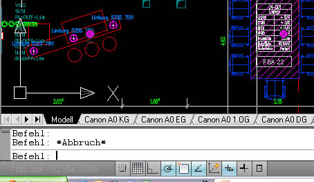

hallo Leute,
vielleicht könnt ihr mir da helfen: bei ACAD2010 kommt links unten bei den Koordinaten und den Icons für Fang, Raster, ... immer die Meldung "suche in Zeichnung" und der Balken läuft von 0 auf 100%. ganz wurscht was ich mache, ob ich was markiere, ob ich Escape drücke, einen Text bearbeiten möchte, ... - jedesmal muss ich warten bis der Balken auf 100% steht, dann erst kann ich weiterarbeiten. ist megalästig  , kann man das irgendwo ausschalten. hab schon überall gestöbert, find aber nichts dazu.
PS: kann leider keinen Screenshot davon machen, der Balken wird nicht fotografiert
danke, Andi
thx, Andi

hallo Robert,
hab schon bereinigt, geprüft, ... bringt alles nix, auch nicht in einer andere Version abspeichern. komischerweise ist das nur bei meinem Rechner so, bei meinem Kollegen tritt das Problem nicht auf, der hat allerdings einen ziemlich neuen Rechner, meiner ist ca. 4 Jahre alt.
die Zeichnung ist schon ziemlich groß und hat viele Layouts. bei anderen, kleinere Zeichnungen kommt der Balken unten zwar nicht, aber wenn ich was auswähle brauchts auch eine zehntel Gedenksekunde bis ich was machen kann.
ich glaube, das dass eine Einstellung ist, ich find aber nichts.
lG, Andi

hallo Alfred,
hab jetzt mal ein paar deiner Tips befolgt, ohne Erfolg.
+ Xref gelöst: der Balken ist noch da, allerdings gehts schneller
+ Apps hab ich keine geladen, ausser denen die ACAD halt automatisch so lädt
+ ACAD-Sitzung belegt ca. 300MB (von 3GB die ich habe), also auch nicht übermäßig viel
+ Systemleistung meiner Meinung auch normal (CPU-Auslastung zw. 5-40%, je nachdem ob ich was mache oder nicht. beim Markieren schnellts mal auf die 40% hoch, dann wieder runter). ich kenn mich da allerdings zu wenig aus.
+ bei den LED's zur HD kann ich nichts sagen, die bleiben ruhig
komischerweise besteht dieses Problem bei keinen meiner Kollegen, einer hat einen ziemlich neuen Rechner mit Quad-Prozessor und ACAD2010, einer hat sogar einen Uralt-Rechner mit ACAD2008 - auch da gibts dieses Problem nicht. daher tippe ich auf irgend eine Sys-Var die ich oder irgend was verstellt hat, die aber in den Optionen nciht drin ist.
bei anderen, kleineren Zeichnungen hab ich zwar den Balken nicht, aber es dauert auch immer ein bisschen bis ich das Fadenkreuz wegbewegen kann wenn ich was markiere.
es hat somit glaub ich keinen Sinn, wenn ich die Zeichnung schicke, da ich auf 2 Rechnern bei uns das Problem nicht habe, nur auf meinem.
lG und danke, Andi

hmmmm - folgendes hat nichts gebracht:
+ 3DCONFIG
+ Zeichnung und XREF auf lokale FB speichern
aaaaber: ich hab jetzt das Profil meines Kollegen geladen, und siehe da: der Balken ist weg, nur noch die zehntel Gedenk-Sekunde wenn ich was markiere.
jetzt muss ich nur noch finden, was ich mir da verstellt habe
danke Alfred !!

hi - habs gefunden: gleich vorweg: QPMODE wars nicht, hatte ich übrigens auf -1
hab mir jetzt die Mühe gemacht, von meinem und dem Profil von meinem Kollegen in den Optionen von allen Reitern einen Screenshot zu machen, in Word eingefügt, ausgedruckt und verglichen. keine gröberen Abweichungen festgestellt.
dann hab ich Alfreds Tip noch probiert und bei beiden Profilen die Sys-Vars exportiert, in Excel eingefügt, damit ich die Werte vergleichen kann -> und BINGO, die Variable _SHOWLAYERUSAGE war bei mir auf 1, bei meinem Kollegen auf 0 -> das wars !!!
in der ACAD-Hilfe steht das:
Zeigt Symbole im Layereigenschaften-Manager an und kennzeichnet, ob Layer verwendet werden.
Wenn Sie diese Systemvariable deaktivieren, wird die Leistung des Layereigenschaften-Managers verbessert.
jetzt hab ich den lästigen Balken weg - DANKE an alle die geholfen haben
lG, Andi
