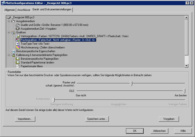

ich habe eine HP DJ 800 und wenn ich damit *.plt´s erstelle macht er mir alle Pixelbilder in der Zeichnung als schwarze Flächen. Woran kann das liegen und was muß ich anders einstellen?

Ich habe noch mal geschaut und ich vermute es liegt daran das beim Drucker die Rastergrafik ist aktiviert werden kann.
Bei Raster 6 und OLE 6 geht es und ich habe nur Raster 3 und OLE 6.
Wenn ich mit einem HP 750c eine *.plt erstelle sieht alles supi aus. Dort sind dann aber nicht unsere Papierformate verfügbar. Die *.pmp vom 800 nimmt der 750 nicht.

besser mit Netzwerk als mit USB-Stick.  Das WIE ist aber noch nicht beantwortet, verwendest Du ein Programm, das die PLT zum Plotter schickt, oder machst Du es mit DOS-'COPY' oder wie 'bringst' Du das PLT dazu, dass es sich zum Plotter begibt?
Wenn Du dieses herausgefunden hast, wieso drehst Du dann wieder auf 3 zurück?

Raster 6 und OLE 6 ist beim 750 eingestellt und da gehts. Es liegt wohl an Rastergrafik <Farbe/Aufl.:Nicht verfügbar>, denn das ist beim 750 verfügbar.
