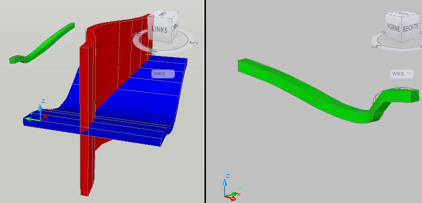

Hallo in die Runde,
ich habe ein kleines Problem das ich einfach nicht lösen kann.
Es geht um eine dreidimensional gebogene Leiste. Schrambordleiste von einem Segelboot.
Es liegt eine Draufsicht und eine Seitenansicht von der Kurvenform vor.
Kann mir irgend jemand sagen wie ich eine Linie im Raum erzeugen oder konstruieren kann, die den Vorganben entspricht?
Ich wüde dann mit _sweep daraus ein Profil erzeugen.
Nach 4 Stunden rumbasteln bin ich für jeden Vorschlag dankbar.

Ich habe 2 Kurven , die liegen beide auf der gleichen Ebene.
Die 1 Kurve beschreibt die Draufsicht, also wie eine normale Straßenkurve, Die Zeite Kurve beschreibt den Verlauf in der Höhe.
In 3d muß das Ding aussehn wie eine Schiene von einer Achterbahn, es geht bergauf und dabei dan noch rechts herum.

Susi hat schon recht, zu sehen, welche Elementtypen Du verwendest, kann eine gezielte Antwort maßgeblich beeinflussen. Und da Du ACA einsetzt, kann's nochmals anders aussehen als pures AutoCAD.
>> Das mit dem Datei dranhängen bekomme ich nicht hin
Woran liegt's? Wenn Du die Daten nicht hergeben darfst, dann mach eine neue Zeichnung mit eben diesen beiden Elementen (ev. auch das Element, das Du dann beim _loft verwenden willst).
Hilfe zum Upload findest Du >>>hier<<<, meist liegt der Fehler daran, dass DWG's nicht uploadbar sind, Grundregeln: mach ein ZIP, kleiner als 1MB und keine Umlaute oder Sonderzeichen beim Dateinamen verwenden (auch kein 'ß').
[EDIT]
Ein Ansatz:
Du machst in Grundriss und Seitenansicht je eine Polylinie mit der gewüschten Stärke des Objekts, extrudierst diese und bildest die Schnittmenge daraus.

Hallo Alfred,
Dein Ansatz ist gut, bin ich nicht drauf gekommen, werde ich heute mal ausprobieren.

Hallo Alfred,
vielen Dank, hat super funktioniert.
