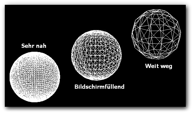

Hallo Andartis,
Du wirst jetzt ungläubig schauen, aber beim 3dsout-Befehl kommt es darauf an, wie gross das Objekt beim Exportieren auf dem Bildschirm betrachtet wird (Kein Scherz!). Zoomst Du weit weg, wird das Netz sehr grob, zoomst Du näher ran, wird das Netz immer feiner.
Grüsse, Henning

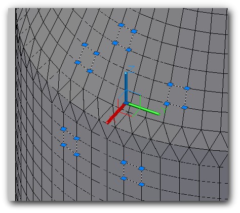

erstellt am: 02. Okt. 2009 11:03    Editieren oder löschen Sie diesen Beitrag!  <-- editieren / zitieren -->   Antwort mit Zitat in Fett Antwort mit kursivem Zitat    Unities abgeben: 1 Unity (wenig hilfreich, aber dennoch)2 Unities3 Unities4 Unities5 Unities6 Unities7 Unities8 Unities9 Unities10 Unities Nur für Andartis 10 Unities + Antwort hilfreich
hallo,
wenn Du irgendwie an AutoCAD 2010 heran kommst, kannst Du da Dein Volumenkörper komfortabel erst in ein Netz umwandeln
und dann über Ursprung in Einzelflächen zerlegen.
Grüsse, Henning

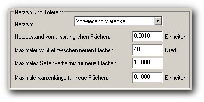

Hallo Henning,
das sieht ja super aus. Genau so würde ich es gerne haben. Ich habe auch einen Kollegen gefunden der AutoCAD2010 installiert hat. Wir haben es gemeinsam probiert. Allerdings bekommen wir kein gleichmässiges Netz hin. Es wird immer nur ein Netz aus groben Dreieckelemnten generiert (trotz Netztyp viereckelemente). Das wird wohl an den gekrümmten Schnittlinien con dem Konus mit dem Zylinder liegen.
Ich wundere mich nur, das das Isolinienmodell der Oberfläche mit Raster 5x5cm so perfekt aussieht und ich die Isolinien nicht in ein Mesh transformieren kann.
