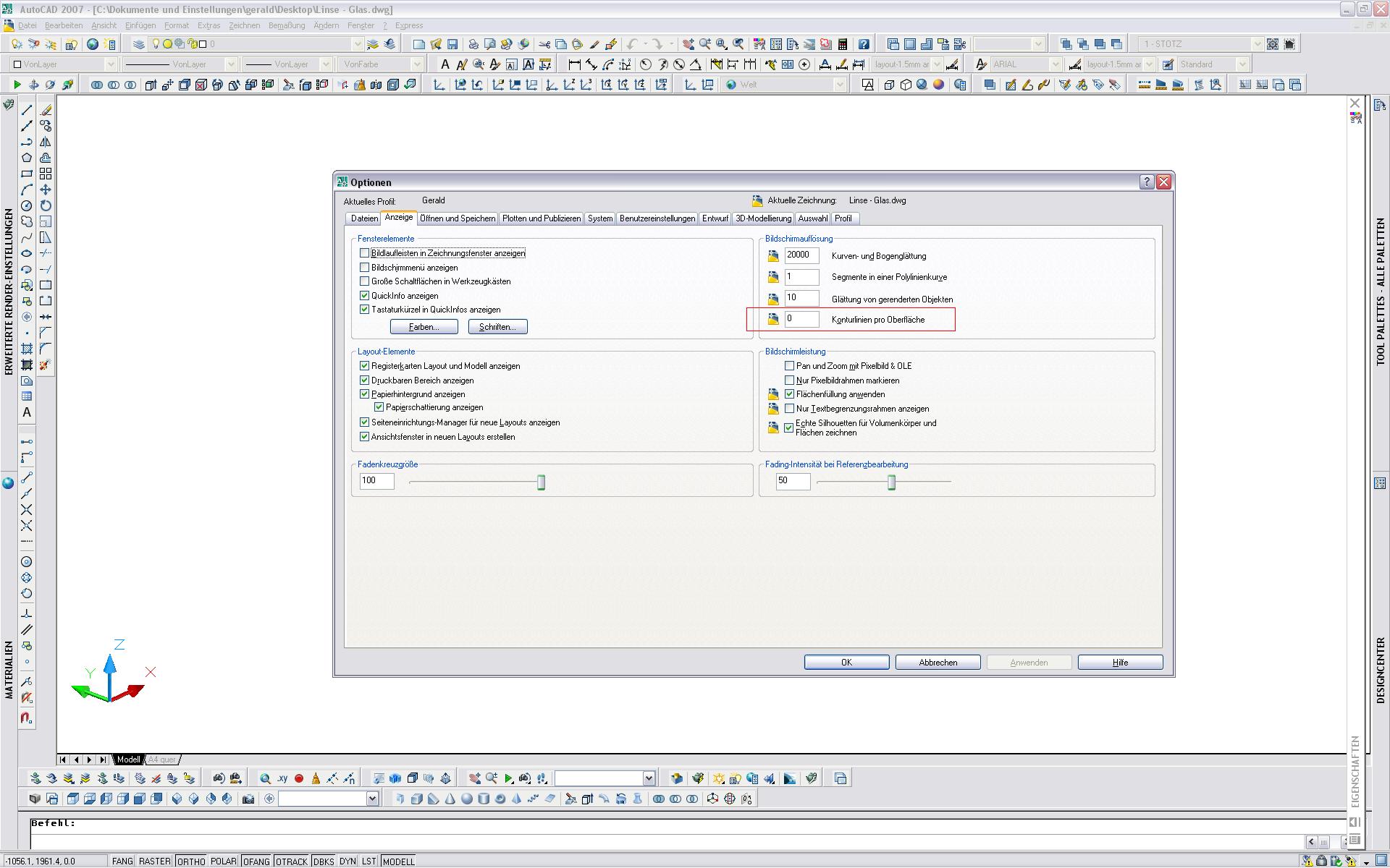

erstellt am: 27. Sep. 2009 01:54    Editieren oder löschen Sie diesen Beitrag!  <-- editieren / zitieren -->   Antwort mit Zitat in Fett Antwort mit kursivem Zitat
>> ...dass beim Rendern und Konvertieren die Linien sehr Pixelig aussehen
Linien werden normalerweise im Rendering gar nicht sichtbar (sie haben keine Ausdehnung im Sinne von Volumen) und können sich daher gekonnt vor den Lichtstrahlen verstecken.
Solltest Du die Qualität an der Kante eines Körpers meinen, dann sind es zum einen die Auflösung (je höher die Auflösung, umso kleiner die Pixel, umso höher aber auch die Renderzeit) und zum anderen das Antialiasing (unscharf-machen der Kanten durch füllen der Pixel an den Kanten durch gemischte Farbwerte). Siehe dazu in der Hilfe 'Anpassen der Sampling-Funktion für verbesserte Bildqualität'.

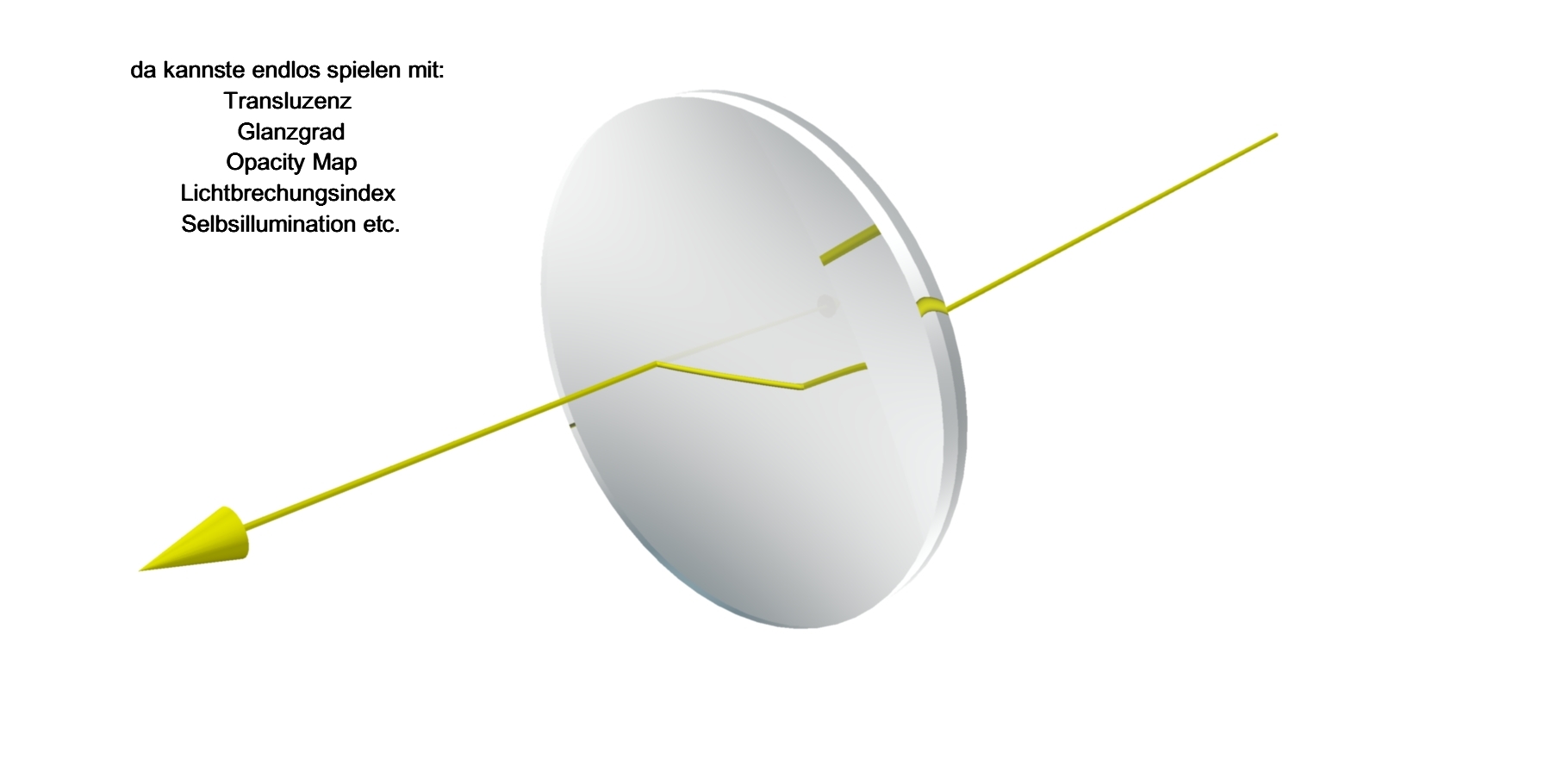

Kann es sein, dass ich mit der falschen Vorstellung rangegangen bin?! Ich dachte, ich könnte die Linse (im Moment die halbe Kugel) als Vektorzeichnung in Word einfügen, sodass es nach vergrößern genauso gut aussieht. Mit Corel Draw essentials ging es ganz gut allerdings nur in 2D. Das muss doch mit Autocad noch selbstverständlicher sein?

Ok, habe etwas probiert und es klappt in der Tat aber nur als 2D-Drahtkörper Ansicht. Ich dachte, es würde mit jeder Ansicht klappen.
Original erstellt von a.n.:
Was willst Du denn eigentlich machen, was ist Dein Ziel und wie willst Du dorthin kommen.
Ich schreibe einen Bericht in Physik. Ich werde einige Skizzen einbinden, um die Theorie zu veranschaulichen (zum Beispiel die Brechung eines Lichtstrahls zwischen 2 Medien oder wie so etwas hier:  ). Ich möchte genügend Freiheit haben in der Sicht (Perspektive), da ich in 2D schlecht eine Perspektive malen kann, finde ich 3D ganz praktisch. Autocad zu nutzen ist wahrscheinlich weit übertrieben, aber ich wusste nicht welches Programm besser geeignet ist als ein CAD. Ich dachte zu erst an Google SketchUp, doch ich habe im Moment die Gelegenheit ein Computer zu nutzen auf dem Autocad installiert ist. Also warum nicht?!
So ist mein Ziel: schöne Skizzen zu machen, die ich in meinem Bericht einbinden kann, und sogleich mich mit Autocad vertraut zu machen; man kann ja nie wissen wann man in seiner Laufbahn auf einen CAD-Programm wieder trifft. Wie ich zu meinem Ziel kommen möchte ist: "learning by doing" und viel Geduld!

muß mich Alfred nach Sichtung deiner hoch geladenen dwg "leider" anschließen.
Hut ab vor dem Mut sich so ohne weiteres in Autocad 3D zu stürzen, die Gefahr, so aber schnell die Nerven weg zuschmeißen + ohne Erfolg sich im Kreis zu zeichnen, ist aber sehr groß - und das wäre schade!
Ist das Bildchen, welches du in deinem letzten Beitrag reingestellt hast von Dir, oder nur ein Beispiel, wie du es gerne haben willst?
Im Prinzip finde ich , daß Autocad für deine Anwendung durchaus geeignet sein kann - die Basics von 3D vorausgesetzt. Vielleicht kann Dir ja mal der "Kollege mit dem Autocadrechner" etwas auf die Sprünge helfen, oder aber du checkst Dir geeignete Schulungsunterlagen, wenn Du weiterkommen willst, und arbeitest Dich durch.

erstellt am: 28. Sep. 2009 18:31    Editieren oder löschen Sie diesen Beitrag!  <-- editieren / zitieren -->   Antwort mit Zitat in Fett Antwort mit kursivem Zitat    Unities abgeben: 1 Unity (wenig hilfreich, aber dennoch)2 Unities3 Unities4 Unities5 Unities6 Unities7 Unities8 Unities9 Unities10 Unities
linse.zip
das Bild habe ich nicht gemacht, aber so etwas würde ich gerne machen können. Das heißt ohne Maßeintragung einfach nur eine schöne Skizze die erklärend ist.

Ich habe die Datei hier nochmal eingefügt. Was denkt ihr darüber? Wie würdet ihr eine Linse modellieren?
Kann man einige Isolinien aus meiner Linse entfernen?
Grüße.
Georg

erstellt am: 03. Okt. 2009 13:27    Editieren oder löschen Sie diesen Beitrag!  <-- editieren / zitieren -->   Antwort mit Zitat in Fett Antwort mit kursivem Zitat    Unities abgeben: 1 Unity (wenig hilfreich, aber dennoch)2 Unities3 Unities4 Unities5 Unities6 Unities7 Unities8 Unities9 Unities10 Unities Nur für pappy boyington 10 Unities + Antwort hilfreich
Hi Georg,
hab mich ein bissi gespielt ( Wochenend is !!!! ) mit "deiner Linse"
Zwischenergebnis anbei - gibt natürlich unendliche Einstellungsmöglichkeiten wenn man Glas-Materialien vergibt.
Also etwas hinein tauchen ins Rendering - dann klappts auch mit dem Brechungsgesetz !
Gruß  GIG

erstellt am: 04. Okt. 2009 11:21    Editieren oder löschen Sie diesen Beitrag!  <-- editieren / zitieren -->   Antwort mit Zitat in Fett Antwort mit kursivem Zitat    Unities abgeben: 1 Unity (wenig hilfreich, aber dennoch)2 Unities3 Unities4 Unities5 Unities6 Unities7 Unities8 Unities9 Unities10 Unities
Original erstellt von GIGIMAN:
Hi Georg,
Hi Gigiman,
das sieht echt gut aus! Danke für die Mühe, ich bin positiv überrascht über das Potential von Autocad! Wovon bist du ausgegangen? Hast du meine "Gitter"-Linse einfach so übernommen oder hast du das Gerüst geändert?
Grüße.
Georg

erstellt am: 04. Okt. 2009 12:09    Editieren oder löschen Sie diesen Beitrag!  <-- editieren / zitieren -->   Antwort mit Zitat in Fett Antwort mit kursivem Zitat    Unities abgeben: 1 Unity (wenig hilfreich, aber dennoch)2 Unities3 Unities4 Unities5 Unities6 Unities7 Unities8 Unities9 Unities10 Unities Nur für pappy boyington 10 Unities + Antwort hilfreich
Linse-Glas.dwg.txt
hi Georg,
deine Linse konnte ich nicht übernehmen , war mit 2007 nicht zu öffnen - Vorgangsweise wie schon geschildert - hab von ner Kugel  ein Scheibchen abgeschnitten - dieses gespiegelt - etwas auseinandergezogen (daher die Dickung) ebene Fläche bis zur gespiegelten fläche extrudiert - beide teile vereinigt - linse fertig -   Lichtstrahl = Kreis gesweept nach polyline -  vorn drauf ein Kegel als Spitze gesetzt - dann die Spielerei mit Lichtern + Materialeigenschaften -  Rendern -  fertig !
Zeichnung anbei ! ( txt. raushaun + als .dwg öffnen )
Schau mal rein!
Ps - war nicht wirklich mühsam  Alfred hat mir ein bisschen geholfen , weil im 2007 die Sache mit den "Glaseigenschaften" etwas komplizierter abläuft als im 2004 ( mit dem ich bis jetzt meine Renderings erledigt hab)
Gruß  GIG

erstellt am: 04. Okt. 2009 13:11    Editieren oder löschen Sie diesen Beitrag!  <-- editieren / zitieren -->   Antwort mit Zitat in Fett Antwort mit kursivem Zitat    Unities abgeben: 1 Unity (wenig hilfreich, aber dennoch)2 Unities3 Unities4 Unities5 Unities6 Unities7 Unities8 Unities9 Unities10 Unities Nur für pappy boyington 10 Unities + Antwort hilfreich
Hallo Georg,
noch mal ne Hilfe ( das sind aber basics - gell ! )
Gruß  GIG
