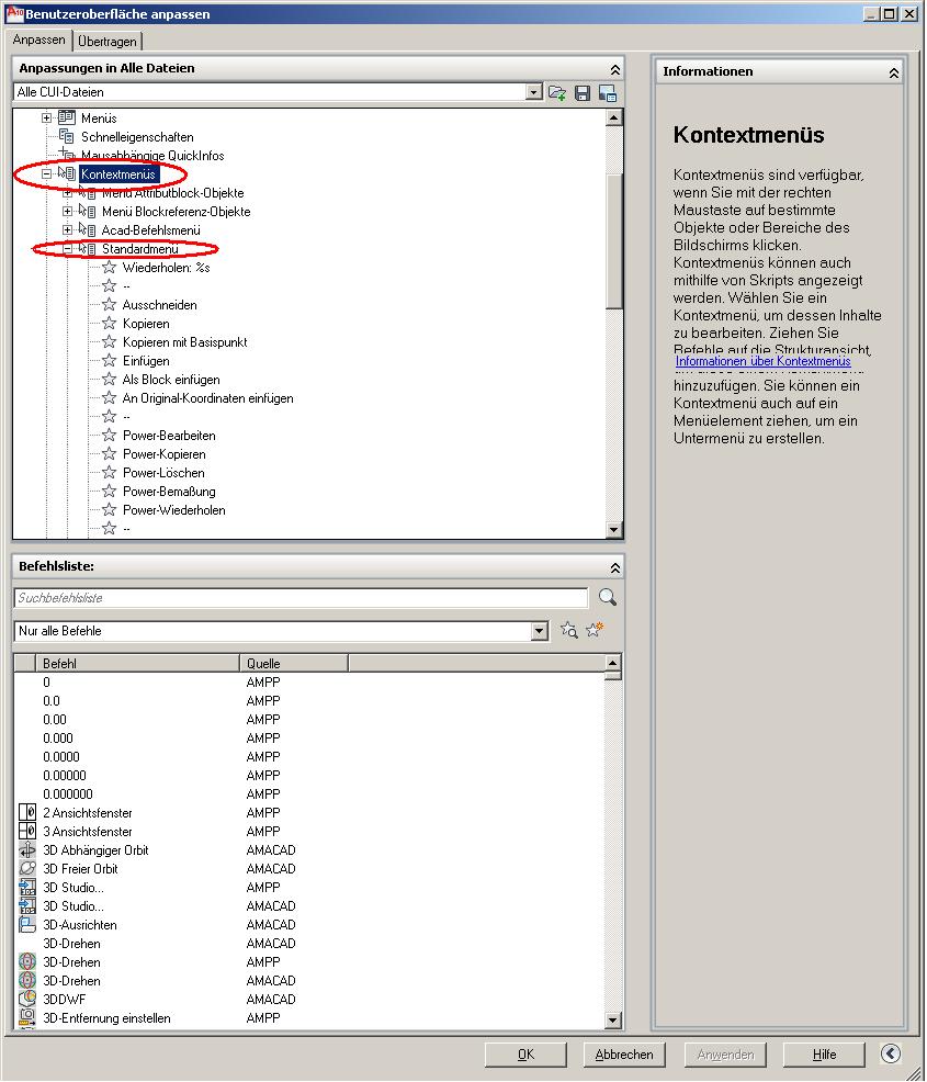

Hallo, habe mal eine Frage. Wenn ich in Auto CAD etwas auswähle ganz egal was
und dann RMT erscheint ein Fenster. Bei mit sind dann eine ganze Menge Befehle
aufgelistet...bei meiner Kollegin z.B. nicht. Ihr fehlt das Einfügen mit Basispunkt.
Wie kann man dieses Fenster anpassen? Bin sehr dankbar über einen Tip.

DAs Anpassen der objektabhängigen Kontextmenüs wird über den Befehl ABI/_CUI eingestellt.
Das ist aber je nach unterschiedlicher AutoCAD Version, Benutzer Haupt-CUI und ggf. einem zusätzlichen Vertikalprodukt unterschiedlich.
Wenn ABI dich nicht weiterbringt, poste bitte die Systeminfo zu deinem Platz und dem deiner Kollegin.

Kann aber nichts finden wo ich dieses Fenster einstellen kann,
bzw habe ich keine Ahnung wo ich da suchen muss.
such mal nach Kontextmenü - Standardmenü.
Das Bild zeigt ACAD Mech 2010.

Vielleicht mal etwas allgemeiner erklärt.
Auswahl und rechte Maustaste ruft das Kontextmenü "Bearbeitungsmenü" auf.
Dieses Menü ist von Autocad mit diversen Befehlen ausgestattet.
Wenn jetzt ein Zusatzprogramm installiert wird, kann es sein, dass dieses dort Befehle hinzufügt.
Außerdem kann jeder Benutzer dieses Menü verändern (Befehle hinzufügen, löschen, verschieben). Wovon allerdings absolut abzuraten ist (zumindest in der Original-CUI-Datei).
Da der gesuchte Befehl ja anscheinend nicht zu AutoCAd gehört, muss er anderweitig in die Menüdatei gelangt sein.
Entweder durch Zusatzprogrammen oder durch manuelle Befehlserstellung.
Hiermit gibst Di Dir eigentlich schon selbst die Antwort:
Da wir verschiedene Versionen
von ACAD und MEP auf verschiedenen Rechnern haben und dieses
Problem bei unterschiedlichen Versionen auftaucht kann man das gar nicht so pauschal sagen.
Wenn der Befehl auf einem anderen Rechner gebraucht wird, aber dort nicht vorhanden ist, kann man den Befehl innerhalb des CUI-Editors übertragen.
Gruss Frederik

Super hat geklappt. Vielen Dank für eure hilfreichen Antworten.
