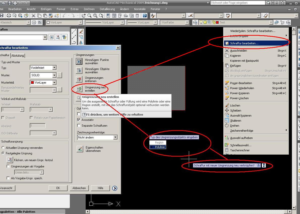

Hallo, Liebes Forum,
Ich habe hier eine Zeichnung, nicht sehr groß, einige Schraffuren (Solids) sind enthalten. Wenn ich versuche, die Schraffuren anzuklicken, dauert es immer ewig, bis er sie gewählt hat und dann weiterarbeiten kann. Für vielleicht 20 Sekunden sieht es so aus, als ob er sich aufgehängt hat, dann fängt er sich wieder...
Seltsam. Kennt das jemand? Ist da vielleicht wieder eine Systemvariable verantwortlich?

Es sind schraffuren, Mustername "Solid". Und wenn ich über "Eigenschaften" die Schraffur zum Bsp. in Ansi umändere, dann bleibt das Problem trotzdem.

ja kenn ich, die Schraffuren sind relativ komplex (begrenzt durch viele Stützpunkte) und gleichzeitig ist das Eigenschaftsfenster aktiv/geöffnet.
Begründung: im Eigenschaftsfenster wird bei selektierter Schraffur die Fläche der Schraffur angezeigt, bei vielen Stützpunkten/komplexen Schraffurgrenzen dauert diese Berechnung (bei Autodesk) sehr lange und das ist Deine Verzögerung.
Also entweder Eigenschaftsfenster aus (und ev. als 'billige Alternative') _quickproperties verwenden oder warten  (sorry)

erstellt am: 11. Aug. 2009 14:51    Editieren oder löschen Sie diesen Beitrag!  <-- editieren / zitieren -->   Antwort mit Zitat in Fett Antwort mit kursivem Zitat    Unities abgeben: 1 Unity (wenig hilfreich, aber dennoch)2 Unities3 Unities4 Unities5 Unities6 Unities7 Unities8 Unities9 Unities10 Unities
Aha, Da haben wir es mal wieder!!
Mit dem Eigenschaftenfenster hat es geklappt.
Die Begrenzungen bestehen aus Splines - kamen leider aus Vectorworks so...
Es ist zum heulen - Jetzt kommt die ehrenvolle Aufgabe des Splineumwandels auf mich zu...

Das ist in AutoCAD 2010 eine Standardfunktion (PEDIT wandelt bei Bedarf Splines zu Polylinien). Vielleicht steht ja für die ehrnvolle Aufgabe eine aktuelle AutoCAD Version zur Verfügung  .

Wir hatten ein ähnliches Problem beim Schraffur einer Polylinie mit extrem vielen Segmenten, Autocad wurde total langsam!
Wir haben das Problem so gelöst, dass wird die Anzahl der Segmente zuerst mit dem Befehl MAPCLEAN (Hoffe es gibt den Befehl auch in MAP2007) und der Option "Objekt vereinfachen" reduzieren. Je nach eingestellter Toleranz reduziert sich die Segementanzahl auf ein zehntel. Danach war die Bearbeitung der Schraffur einfacher.
Wenn Du auf einen Teil der Genauigkeit verzichten kannst funktioniert das sehr gut, allerdings kannst Du den Befehl nicht auf Splines anwenden, die musst Du zuvor in eine Polylinie umwandeln.

Alternativ kann man ja auch die Schraffur bearbeiten und in Einzelschraffuren aufsplitten zb daß dann jede Wand eine Extra Schraffur hat!

oder einfach im Schraffurbefehl Umgrenzung neu erstellen.
Dann als Poly oder Region / Zusammenhängend Ja/nein
Umgrenzung liegt dann auf dem auktuellen Layer. s.B.

Mit "Umgrenzung neu erstellen" entstehen leider Polylinien, bei denn Rundungen durch massig viele Punkte ersetzt werden. Ähnlich ist es, wenn man DXF 12 speichert.
Ich freu mich schon, wenn ich irgendwann mal Acad 2012 bekomme.
Habe mir mit Flatten beholfen, mit mässig guten Ergebnissen.

es gäbe da noch eine alternative zum vollständigen ausblenden des eigenschaftenfensters undzwar einfch das geometriefeld im aktiven eigenschaftenfenster ausschalten wenn gerade eine schraffur gewählt ist siehe hierzu bild im anhang
diese einstellung bleibt bestehen bis man das gemometriefeld wieder einblendet
