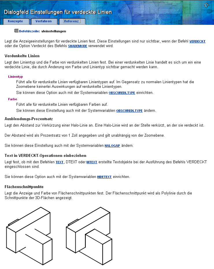

ich hätte da mal eine Frage. Im AutoCAD 2006 gab es unter... Extras - Otionen - im Fächer Benutzereinstellungen unten links eine "Einstellmöglichkeit für verdeckte Linien..."... kann mir jemand sagen, wo man diese Einstellungsmöglichkeit im AutoCAD2010 findet?!?  ...ich kriegs nämlich gerade nicht auf die Reihe... wahrscheinlich bin ich einfach nur blind
Ich wäre euch wirklich dankbar, wenn mir jemand nen Wink mit dem Zaunpfahl geben könnte!!!

Ich brauch zwar 3D nicht häufig, aber gabs im 2006 schon visuelle Stile?
Sonst guck mal im 2010 den Manager für visuelle Stile (Befehl: VISUELLESTILE) an.
Da kann ich eigentlich alles einstellen was in deinem Screenshot ersichtlich ist und noch einige weitere Dinge

mein Problem hat sich leider noch nicht ganz gelöst... ich habe zwar über den Befehl "VLEINSTELLUNGEN" zugriff auf die verschiedenen visuellen Stile, kann aber hier z.B. im Stil "2D-Drahtkörper" keine eigene Farbe zuweisen... das Feld ist gesperrt... bei einem Kollegen am Rechner allerdings nicht... hab ich noch irgendwas übersehn wie man hier ne Farbe zuweisen kann?!?

Stell mal die Variable INTERSECTIONDISPLAY auf "Ein". Dann sollte sich die Variable INTERSECTIONCOLOR auch ändern lassen.... (die Farbe kannst du nur ändern, wenn die Anzeige eingeschalten ist...)

Hab jetzt auch unter "INTERSECTIONDISPLAY" die Einstellungen auf "Ein" gestellt und über "INTERSECTIONCOLOR" lassen sich auch Farben eingeben... nur den gewünschten Effekt hat es leider nicht... in meiner Druckvorschau ändert sich nichts und auch in dem "Manager für visuelle Stile" hat sich nichts geändert... das Feld Farbe is immer noch gesperrt (es erscheint kein Flyout-Fähnchen)
Weis jemand woran das sonst liegen könnte?!?

Ein Fehler lag aufjedenfall bei mir, da ich dir die Kanteneinstellung für Schnittkanten nannte, du aber die verdeckten Linien benötigst...
Also für die Farbe: OBSCUREDCOLOR
Und um das Verhalten zu aktivieren: OBSCUREDLTYPE (miindestens auf "1")

...diesen Lösungsansatz hatte mir "charlieBV" auch schon gesendet... hab dies auch schon versucht... auch eben noch mal... es bleibt aber im Manager leider alles beim alten... kein Flyout bei "Farbe"
