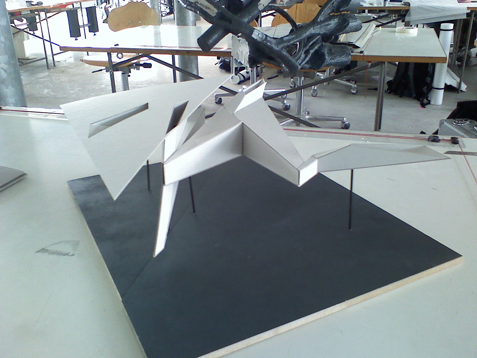

hey,
mein problem ist, dass ich ein dreidimensionales objekt nur mit linien erstellt habe.
jetzt möchte ich dieses in einen volumenkörper umwandeln, damit ich schnitte erstellen kann.
es handelt sich dabei um ein gebäude, also benötige ich auch wandstärken. allerdings schneiden sich einige meiner wand- und deckenflächen in sich, weswegen ich sie nicht einfach extrudieren kann.
das gesamte gebäude liegt unterirdisch, also könnte ich es auch aus einem block herausschneiden, nur weiß ich nicht wie mein gebäude zu einem kompletten volumenkörper zusammenfassen kann.
hat jemand eine idee???
vielen dank

ap3_4.pdf
sorry, hatte die bilder vergessen...
wenn ich versuche die in sich selbst geschnittenen ebenen zu extrudieren, zeigt autocad, dass dies nicht möglich ist? ich benutze autcad 2010, liegt es vll. daran?

erstellt am: 03. Aug. 2009 12:37    Editieren oder löschen Sie diesen Beitrag!  <-- editieren / zitieren -->   Antwort mit Zitat in Fett Antwort mit kursivem Zitat    Unities abgeben: 1 Unity (wenig hilfreich, aber dennoch)2 Unities3 Unities4 Unities5 Unities6 Unities7 Unities8 Unities9 Unities10 Unities
einzelne decken- und bodenflächen sind in sich verdreht, sodass autocad anzeigt, dass sie sich selbst schneiden. es sind keine planaren flächen. deswegen funktioniert auch der loft-befehl nicht. oder wende ich diesen falsch an?
gibt es keine möglichkeit die einzelnen flächen einfach zu extrudieren, auch wenn diese verdreht sind?

erstellt am: 03. Aug. 2009 13:13    Editieren oder löschen Sie diesen Beitrag!  <-- editieren / zitieren -->   Antwort mit Zitat in Fett Antwort mit kursivem Zitat    Unities abgeben: 1 Unity (wenig hilfreich, aber dennoch)2 Unities3 Unities4 Unities5 Unities6 Unities7 Unities8 Unities9 Unities10 Unities
das stimmt natürlich. deswegen habe ich die einzelnen linien schon mit 3d-polylinien nachgefahren um flächen zu erhalten. die flächen, die in sich gedreht sind, habe ich einfach in zwei dreieckige flächen geteilt um die verwindung zu umgehen.
jetzt lassen sich auch alle flächen extrudieren, allerdings überlappen sie nicht an den kanten.
gibt es eine möglichkeit diese lücke zu schließen?

erstellt am: 03. Aug. 2009 17:16    Editieren oder löschen Sie diesen Beitrag!  <-- editieren / zitieren -->   Antwort mit Zitat in Fett Antwort mit kursivem Zitat    Unities abgeben: 1 Unity (wenig hilfreich, aber dennoch)2 Unities3 Unities4 Unities5 Unities6 Unities7 Unities8 Unities9 Unities10 Unities Nur für horschtl 10 Unities + Antwort hilfreich
auch schon zwecks Nach-/Weiterbearbeitung könnte sich die "Umwandlung" in Volumenkörper lohnen.
Ich würde es so machen:
Pro "abgeschrägtem Teilelement" einen Quader zeichnen (ev. vorher das BKS entsprechend legen) und diesen mit KAPPEN (3 Punkte)zurechtschneiden - dabei jeweils 3 Punkte deines Liniengerüsts zur Bestimmung der Kappebene verwenden.
Mit VEREINIG die Teilvolumen bei Bedarf zusammenfügen.
Mit VOLKÖRPERBEARB > Volumenkörper > Wandstärke einen Hohlkörper erzeugen und die Wanddicken mit VOLKÖRPERBEARB > Fläche > Fläche vesetzen bei Bedarf nachbearbeiten.
