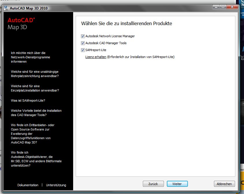

hallo zusammen.
ich möchte acad 2010 mit lizenzserver einrichten - und lese mir gespannt die ganzen anleitungen durch. der lizenzserver ist bereits installiert und nun möchte ich die lizenzdatei anfordern und einlesen. in der hilfe steht hierzu:
Wenn die Benutzer das Programm unter Verwendung von Netzwerklizenzen ausführen sollen, müssen Sie den Network License Manager und das Netzwerk-Lizenzaktivierungs-Dienstprogramm verwenden. Der Network License Manager unterstützt Sie bei der Konfiguration und Verwaltung der Lizenzserver. Mit dem Netzwerk-Lizenzaktivierungs-Dienstprogramm können Sie Lizenzen anfordern und über das Internet registrieren.
doch leider finde ich das "Netzwerk-Lizenzaktivierungs-Dienstprogramm" nicht und kann es auch nirgens aufrufen. wer kann mir helfen, wie ich unter 2010 die datei anfordern und die lizenz dann richtig zum laufen bringen kann?
vielen dank

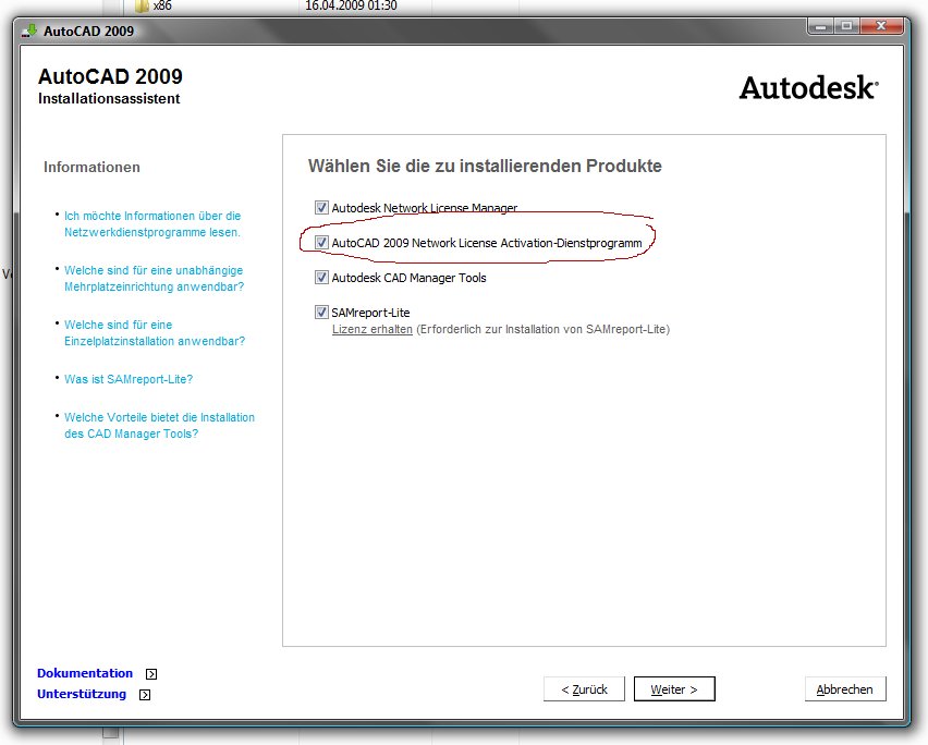

erstellt am: 30. Jul. 2009 14:51    Editieren oder löschen Sie diesen Beitrag!  <-- editieren / zitieren -->   Antwort mit Zitat in Fett Antwort mit kursivem Zitat    Unities abgeben: 1 Unity (wenig hilfreich, aber dennoch)2 Unities3 Unities4 Unities5 Unities6 Unities7 Unities8 Unities9 Unities10 Unities
hi cadffm.
nee - leider nicht so einfach. unter 2009 war das programm noch bei der installation wählbar - bei 2010 fehlt dieses.

erstellt am: 30. Jul. 2009 14:58    Editieren oder löschen Sie diesen Beitrag!  <-- editieren / zitieren -->   Antwort mit Zitat in Fett Antwort mit kursivem Zitat    Unities abgeben: 1 Unity (wenig hilfreich, aber dennoch)2 Unities3 Unities4 Unities5 Unities6 Unities7 Unities8 Unities9 Unities10 Unities Nur für matgehrke 10 Unities + Antwort hilfreich
anhand deines 1. Bildes wußte ich nun wie sich das Teil ca. (in Englisch) nennt und habe gegoogelt,
Autodesk sagt dazu:
Thank you for choosing Autodesk Support.
I understand the Network Activation Utility did not install with AutoCAD 2010.
Due to the changes in 2010 Licensing (product codes, etc.) the utility is not included with AutoCAD 2010. There may be an update down the road, but I am not sure if and when that would become available.
However, you can activate your license by going to http://www.autodesk.com/register  and following the on-screen instructions.
It would appear the documentation needs an update and I will pass the info on.
Hoffe es hilft.
